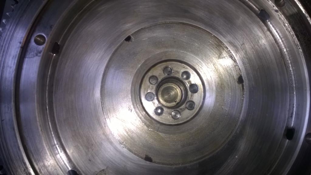

Ein Stift ist immer versetzt bei meiner Bohrschablone ist er auch versetzt.
Passstifte gib es nur in 8,0 und keine Zehntel Abstufung
Die einzige Möglichkeit die ich sehe ist Auswerfer oder Lochstempel aus dem dem Werkzeugbau.
Lochstempel habe eine Härte von 58-60 & 62-64 HRC Auswerfer 60 HRC
Für die Amistifte brauchst du dann auch eine Zoll Reibahle und die bekommt man auch nicht an jeder Ecke
Ich würde 8,2mm Auswerfer nehmen und wenn das nicht langt 8,5mm.
Aus einem Auswerfer kannst du je nach Länge 4-8 Stifte machen
Hier noch ein Foto vom versetzten Stift (auf ein Uhr)
Grüße Christian
