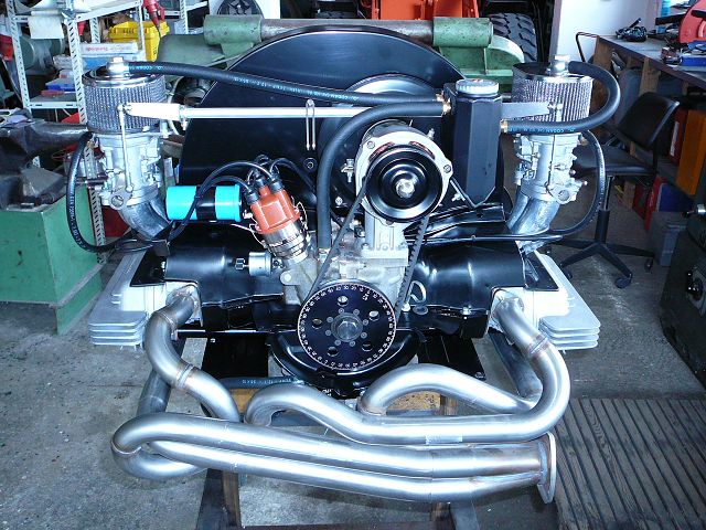

Wenn Du elektr. Benzinpumpe verbaust, kannst Du an der originalen Benzinpumpenöffnung auch noch einen Entlüftungsstutzen setzen.
Hier mit CSP Entlüfterbox am 2275er

zwergnase hat geschrieben:Wenn Du elektr. Benzinpumpe verbaust, kannst Du an der originalen Benzinpumpenöffnung auch noch einen Entlüftungsstutzen setzen.
:handgestures-thumbupright: So ein "Entlüfterturm" funkt gut, habe voriges Jahr einen von Empi in Alu auf einem Buggy montiert, mit entlüfteten Alu-Ventildeckel von CSP, kein sichtbarer Öldunst am Motor.
Schöner Motor :like: Sind das CSP-Ansaugstutzen?

von mario1302
Ja stutzen sind von csp die einfachen mußte ich aber was wegschleifen das sie passen im unteren bereich wegen der verblechung.
