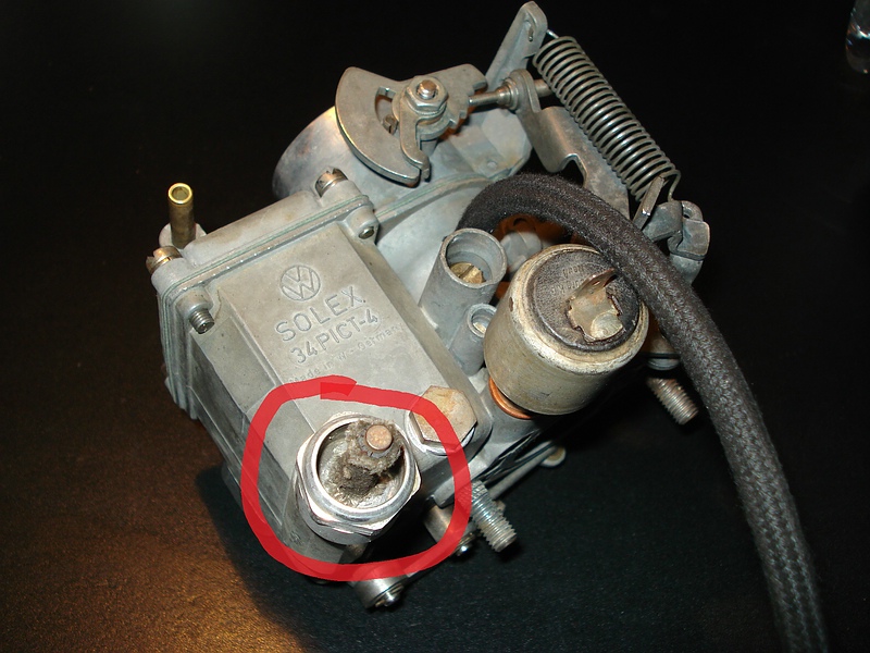

am Solex 34 PICT-4 ist ein mir unbekannter Anschluss, mit einem verschlossenen Stück Unterdruckschlauch. Habe mir schon den fabelhaften Revidierungsbericht von wonnegautriker angesehen, allerdings ist dieser für einen PICT-3, der dieses Bauteil nicht besitzt.
Kann mir jemand erklären, was das Teil für eine Funktion hat, warum es verschlossen wurde und welcher Betriebszustand für meinen weitestgehed originalen 1600er empfehlenswert ist?

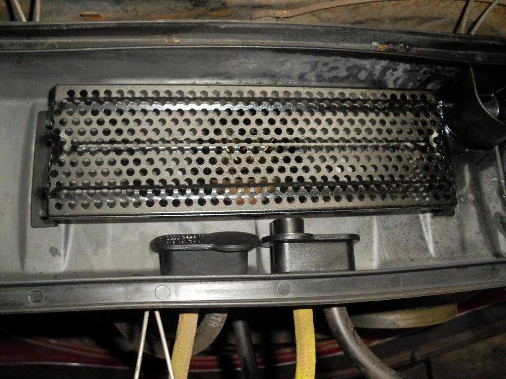

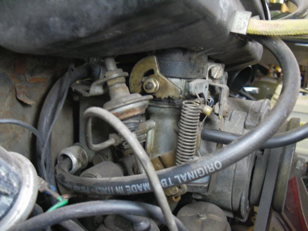

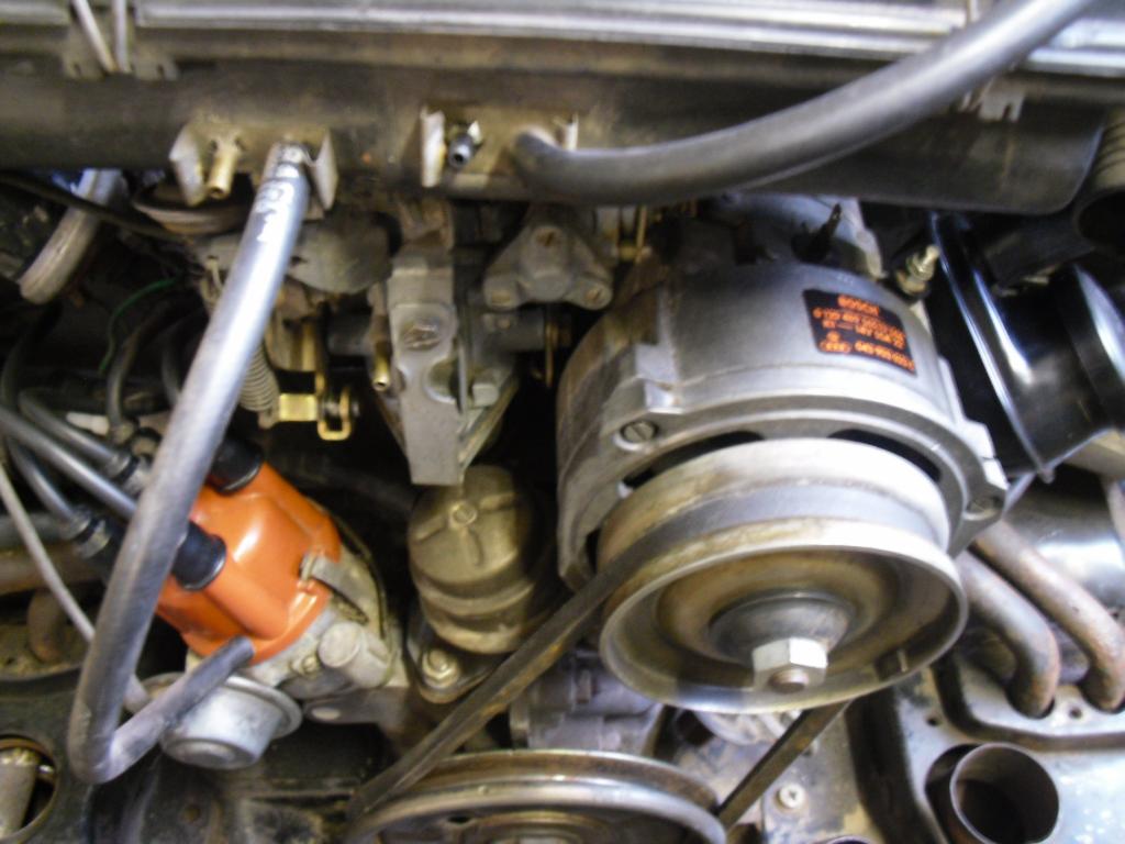

Da geht der Schlauch vom Luftfilter dran. Passt natürlich nur wenn Du den richtigen Luftfilter hast für den Gaser. Den mit 4 Anschlüssen.

Vielen Dank für die Bilder! Mein Luftfilter beherbergt nur 2 Unterdruckanschlüsse. Die Vorwämung ist zudem stillgelegt bzw. der Schlauch samt Verstellklappe entfernt.
Es ist also korrekt, dass dieses Bauteil außer Betrieb sein muss? Gibt es eine Art Edkappe für diese Unterdruckanschlüsse?

Das ist ein pneumatischer Schaltventil für die Beschleunigerpumpe. Bei Ruddies gibt es eine einstellbare Hohlschraube als Ersatz dafür.
Guckst Du hier: http://www.ruddies-berlin.de/index2.html
Bild 4 die Nummern 2 - 4, Ersatz dafür TI 134
Irgendwo bei Ruddies wird sich auch einen Einstellanleitung finden.

Also, die Bestellnummer für die Hohlschraube bei ruddies lautet: 4.07244.00.0
Hier das TI134: http://www.ruddies-berlin.de/Ti134.htm
Mir stellt sich nun die Frage, ob diese technische Einrichtung in ihrer vollen Funktionsfähigkeit irgendwelche Vorteile haben könnte. Rückrüstung oder stilllegen und die Beschleunigerpumpe statisch auf den genannten Wert von 1,3 +- 0,15 cm³/Hub einstellen?
Warum muss der Luftfilter überhaupt 4 Anschlüsse haben? Wenn ich es korrekt sehe, werden diese beiden Anschlusspaare doch mit dem gelben Unterdruckanschluss in den obigen Bildern verbunden?

Das gezeigte Bauteil ist ein Membranventil zur sogenannten Höhenkorrektur.
Bei "dünner" Luft fällt der Unterdruck im Luftfilterkasten und das Membranventil schließt. Damit magert der Motor ab.
Wenn kein Unterdruck auf dem hoffentlich heilen Ventil anliegt läuft der Motor also konstant zu mager, was auch durch eine veränderte Einstellung nicht ausgeglichen werden kann.
Ist das Ventil kaputt, also die Membran undicht, saugt der Luftfilterkasten Kraftstoff über das Ventil an. Folge: dauerhaftes Anfetten.

Vielen Dank für die perfekte Erklärung. Bei meinem Einsatzbereich werde ich das Bauteil durch die Hohlschraube ersetzen, über 2.000m wird der Wagen wohl nie kommen.
