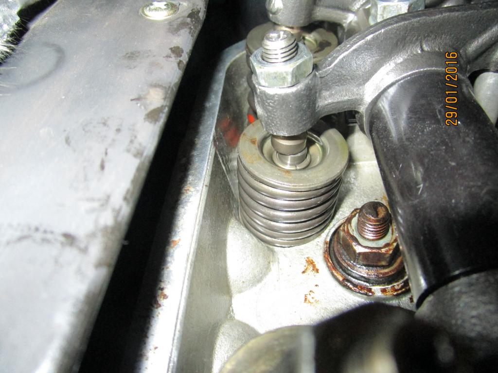

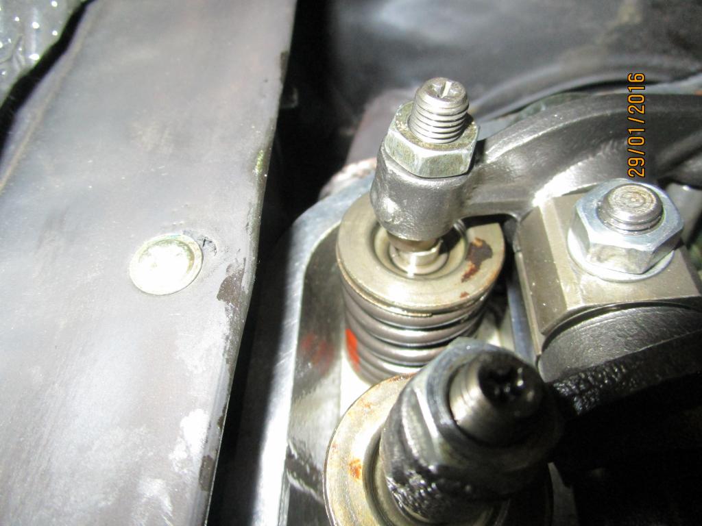

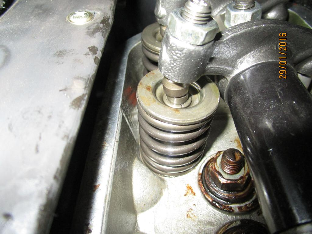

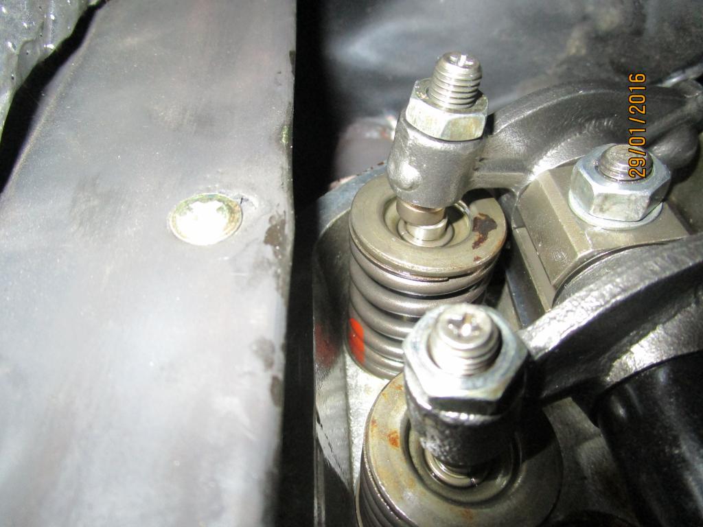

Jetzt sind die 1,25er Kipphebel da, und auch schon eingebaut.
Zwischen die Windungen der montierten Orginalfedern, bei voll geöffneten Ventil,
bekomme ich noch locker eine 0,9mm Fühlerlehre dazwischen, denke das geht so.
Was nicht so schön ist, das die Ventil Einsteller leicht versetzt auf dem Ventilschaft sitzen.
Kann man das so lassen ??
Ich würde jetzt jedem Kipphebel 2 zentel Axialsiel geben, reicht das aus ??
Anbei Bilder von einem Einlass und einem Ausslass Ventil, einmal auf einmal zu
Falls ihr was seht was nicht richtig ist, bitte melden !!!!
Josef
Re: Motor Leistung mit 1:1,25 Kipphebel
Verfasst: Fr 29. Jan 2016, 18:02
von Rhino
Hallo
Mess die Federn nochmal, wenn der Motor Warm ist, dann sollte es nicht weniger wie 1,8mm Restfederweg sein.
gruss Rhino

Doch das geht so, die Kipphebellagerböcke sind unterlegt, die Geometrie der 1,25er ist gleich wie bei den originalen, nur eben ist der Stößelhebel kürzer und der Einstellerhebel länger, bin mit dieser Einstellung 10000 km gefahren mit den original Hebeln, und alles sied gut aus. Bei halber Ventilöffnung beschreibt die Einstellschraube eine gerade Linie mit dem Ventilschaft. Auf den Bildern schlecht zu sehen, ist aber so.
0,5 mm ??? pro Kipphebel ??? 2mm Spiel in Summe ??? Das kann ich mir nicht vorstellen.
Meine Frage war ob man die nicht mittig sitzenden Einsteller (Elefantenfüße) so lassen kann ?
Korrigieren kann man das nur mit einer aussermittig gebohrten Kipphebelwelle mitsamt Klemmböcken.
Josef
Verfasst: Fr 29. Jan 2016, 23:03
von Jürgen N.
Gesamter Restfederweg von 1,0mm reicht aus.
Im Gegenteil, eine Feder arbeitet am Besten und somit haltbarsten wenn sie den kompletten Federweg durchläuft und auf 1,0mm Restfederweg vor Block ausgelegt ist.
