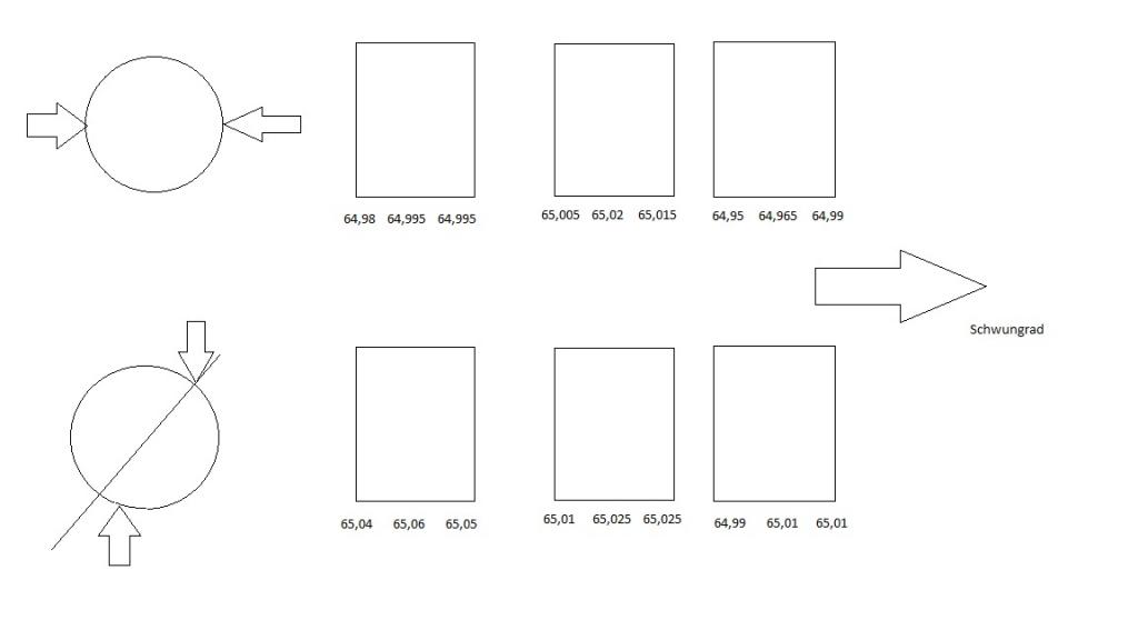

ich hab mir heute mal den Spaß gemacht und die Hauptlagergasse vermessen und bin dabei auf recht Interessante Ergebnisse gekommen und wollte diese mal Zeigen, vor allem die "Untermaße" sind interessant. Sollten die Lager nicht ohne Spannung sitzen? Das Gehäuse war wie erforderlich mit dem entsprechendem Drehmoment verschraubt.
mfg
