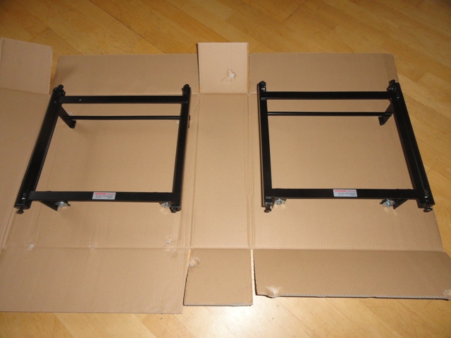

Hallo Zusammen
Kann mir eine helfen wie die Sitzkonsolen im Käfer genau verbaut werden? Die vorderen Löcher hätte ich noch eine Idee wie das montiert wird aber bei den hinteren Verbindungen habe ich grosse Fragezeichen.

du hast vermutlich einen 1302, die Konsole sollte für eine L Schiene sein, also eher ältere Baujahre
Vorne scheint es zu passen und hinten mit etwas Geschick auch

von VeeDee
Die Konsolen scheinen für die "kurze" L-Schiene bis Anfang der 60er zu sein. Da werden sie hinten einfach untergeschoben und ringsum verschraubt.

von Moogy
Komische Sache. Bei CSP steht, für Käfer 56-70 :evil:

von VeeDee
Die Schienen sind etwa 1963 nach hinten verlängert worden. Könnte irgendwo noch ein Bild haben...

von Moogy
Das Mysterium wurde gelöst.
Ich habe wohl die richtigen Konsolen gekauft. Meine Konsolen sind für Jg. 56-70. Was bei mir falsch ist sind die Sitzschienen auf den Bodenhälften. Die Bodenhälften sind von Jg. 71-72.
T-Profil Sitzschienen = Jg. 81-72
L-Profil Sitzschienen = Jg. 56-70
Da ich die Option haben möchte meine originalen Sitze zu benutzen, werde ich die Sitzschienen auf den Bodenhälfte tauschen und nicht die Konsole.
