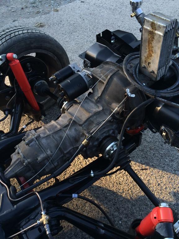

Ich hatte auch erst Bedenken und habe nach Unterstützung am Objekt gesucht. Nachdem sich aber in meiner Umgebung niemand finden konnte habe ich es dann doch alleine durchgeführt. Wichtig ist, dass du, einen ebenen Boden vorausgesetzt, erst einmal ein paar Messungen von der jetzigen Höhe machst. Ich habe mir dazu das Drehstablager und ein paar Punkte an der Bodenplatte ausgewählt. Die wichtigen Abläufe sind ganz gut in dem Buch von Helmut Horn "Bodengruppentherapie" beschrieben. Viele weitere hilfreiche Tipps sind hier im Forum ebenfalls beschrieben. Ich hatte, aufgrund eines Hinweises, die gewünschte Position erst ohne Gummilager mehrfach herausgefunden und dann soweit möglich mit einem Edding markiert. Wenn die richtige Position gefunden ist, bei mir -Innen vier runter-außen fünf rauf-, entsprechend BGT, ist m.E. die größte Schwierigkeit die Federstrebe hoch- und nach innen zu drücken. Da bei mir die Karosserie noch montiert war war das nicht ganz so einfach, da bei dir aber offenbar die Bodengruppe frei ist sollte das auch kein Problem darstellen.

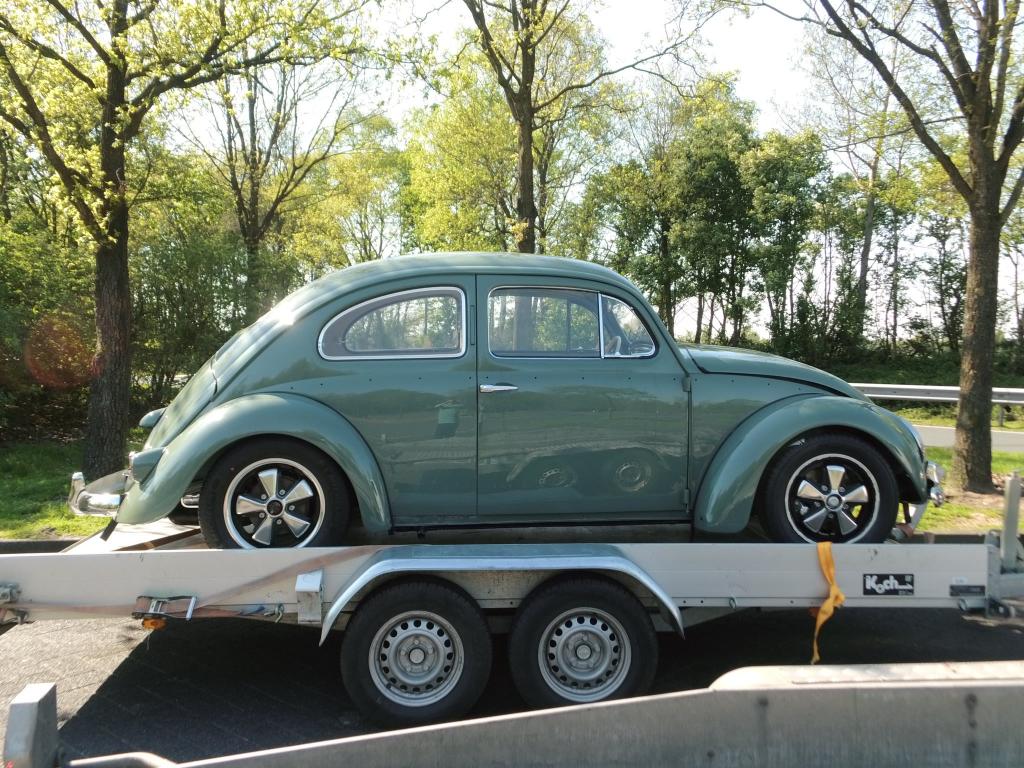

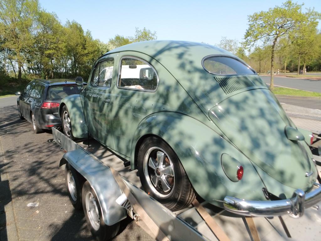

so die Tieferlegung ist nun erfolgreich umgesetzt worden. Nach der Bodengruppentherapie-Anleitung von Helmut Horn ging es am Besten. Liegt gut tief, Restfederweg eingehalten und alles mit TÜV Siegel.
