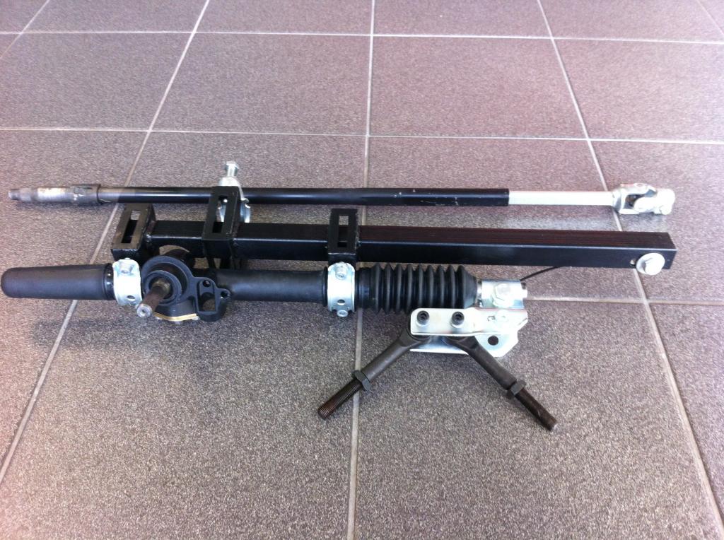

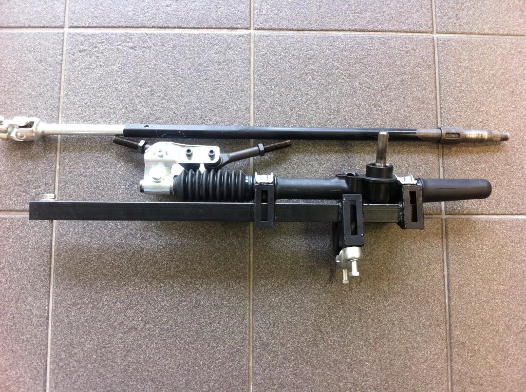

Hallo an alle hab noch mal eine frage. Ich möchte mir eine Zahnstangenlenkung für mein 1200 gönnen, jetzt hab ich zwei angebote
einmal von GWD und das andere ist von Tafel. Kann jemand den unterschied bzw. eigenschaften der zwei Zahnstangenlenkungen sagen da
die Lenkungen ja anscheinend grund verschieden sind. Hier mal die unterschiedlichen Bilder der Lenkungen. Erst GWD und dann die von Tafel,
bei Tafel ist keine Lenksäule dabei da muss man die originale kürzen bei GWD ist eine Lenksäule dabei. Mir gehts eigentlich hauptsächlich ums
Handling direkte Lenkung und Spielfrei. Ich hoffe mir kann da jemand weiter helfen damit ich mich richtig entscheide.

Die von gwd sieht aus wie die vom Käfer Centrum.
Die von Tafel ist die neue/andere Version von jkm.

Der Unterschied ist die Optik und der Preis. Die GWD hat einen Pralldämpfer in der Lenksäule.
Die Lenkungen sind die gleichen. Der Vorteil ist die direktere Lenkung. 2,5 statt 3,5 Umdrehungen von rechts nach links.
Kein Spiel in der Lenkung. Einfach geiler zufahren.
Kann ich nur empflehen!!

Von jkm etwa 1000 Euro.
Die vom Käfer Centrum gibt es die nicht mehr. Preis war ähnlich.
Lenkgetriebe sind vom Polo 86c. Lenkungsdämpfer ist wohl auch möglich.

Ich habe die vom Classic Centrum, hat nur einen Teil des hier angeschriebenen Preises gekostet.
TOP: Spielfrei, absolut leichtgängig, auch bei über 200km/h präzise, Eintragung bei freier Prüfstelle ohne grossen Aufwand.
FLOP: kaum Rückbau der Vorderachse auf original möglich (man muss das Trägerblech beim Lenkgetriebe ausflexen), der Wendekreis ist extrem... Klar, die breiten Vorderreifen kommen nicht mehr an die Vorderachse. Aber Wenden geht mit dem Gaspedal auf jeden Fall schneller als hin- und herkurbeln.

ich habe die oben abgebildete Lenkung vom Gerd in Herford gekauft.
Die ist ähnlich zu der CC Lenkung, hat aber ein paar Kinderkrankheiten ausgemerzt.
Zb. brauchen jetzt die Lenkanschläge für die originale Lenkung nicht mehr entfernt zu werden und das oben angesprochene Übersetzungsverhältnis ist verbessert worden und jetzt direkter.
Von der CC Lenkung hat man ja schon öfter gehört, daß man sich da nen Wolf kurbelt.
Weiterer Vorteil, alles VW Teile und somit noch geraume Zeit verfügbar.
(dafür sieht se halt nicht so schick aus wie die Tafel Lenkung.)
Ob da Befestigungen für das Originale Lenkgetriebe entfernt werden müssen, vermag ich noch nicht zu sagen.
Das wird der Einbau zeigen.
Und noch wichtig, das Ding ist eintragungsfähig.Ob mit Gutachten oder wie auch immer.Das macht dann der Gerd.
Ich freu mich auf jedenfall drauf.

Ich habe bei mir eine von den CC-Lenkungen drin. Die von GWD scheint die gleichen oder ähnliche Halterungen zu haben. Diese fand ich ziemlich labil...beim Festschrauben hatte sich damals (zumindest bei der CC) der eine Halter bisserl verzogen.
Da scheint das System von Tafel doch sehr viel stabiler ausgeführt zu sein.
Ich mußte damals auch das Lenksäulenende schweißen lassen. Achtet mal drauf, daß das besonders gut geschweißt wird (mich perönlich hat immer gewundert , daß der TÜV für diese Schweißung wohl kein Gutachten / Röntgen oder ähnliches fordert).

Das war auch der Grund warum das Classic Center damals die Lenkung aus dem Programm genommen hatte, die Qualität der Zulieferer war wohl unterirdisch.
Ich hoffe da auf bessere Qualität...
Das System von JKM/Tafel finde ich von der Verarbeitung und der Optik auch besser, aber da hast du auch viele CNC-Spezialteile, die im Schadensfall nicht so "mal eben" zu beschaffen sind.
Wobei das ja mittlerweile bei vielen Käferteilen so ist...
