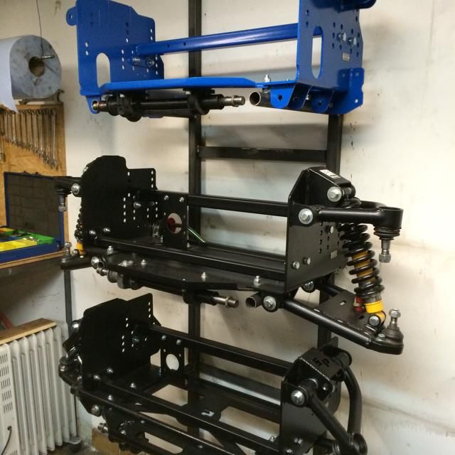

Spezl hat einen 63er mit Schräglenker und T2a VA, H war kein Problem.
Frag mal beim Walter nach, ob er mit dem Red9 Nachbau aus Bayern schon einmal das H-Gutachten versucht hat.
Dann hättest eine vernünftige Achse, Zahnstangenlenkung und Scheibenbremse mit verschiedenen LK´s möglich.
Die baut ein Bekannter von mir nach, da er mit der unterirdischen Qualität der England Achsen nicht zufrieden war.
Ich könnte die auch billiger vermitteln, als bei der BB, aber Einzelabnahme muß dann selbst gemacht werden.
