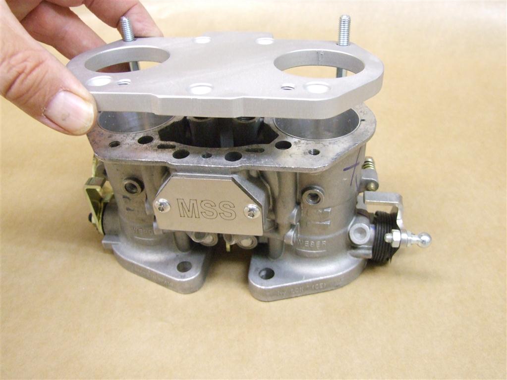

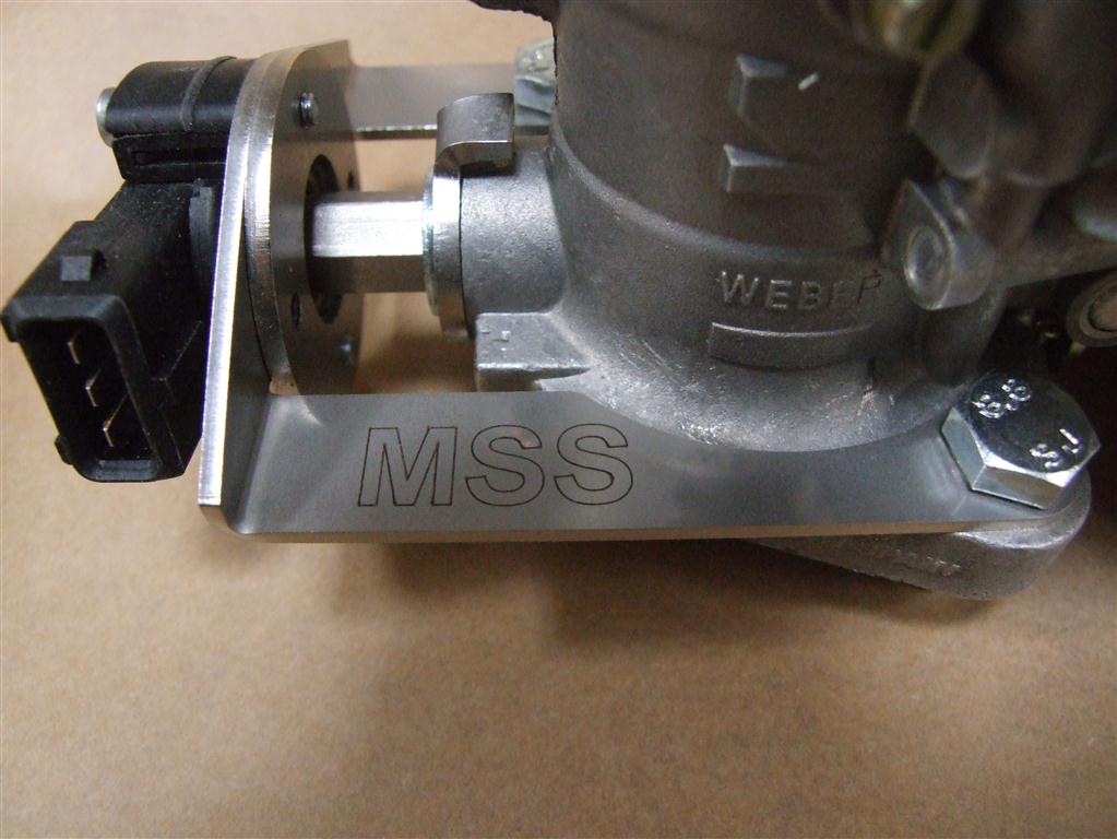

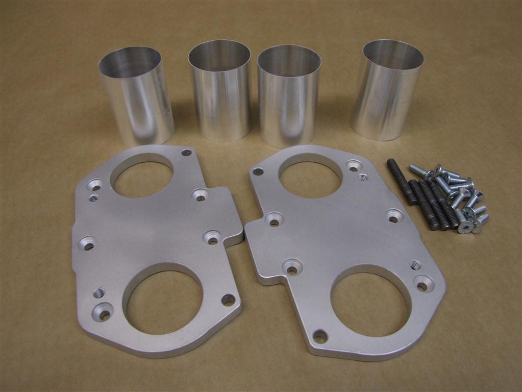

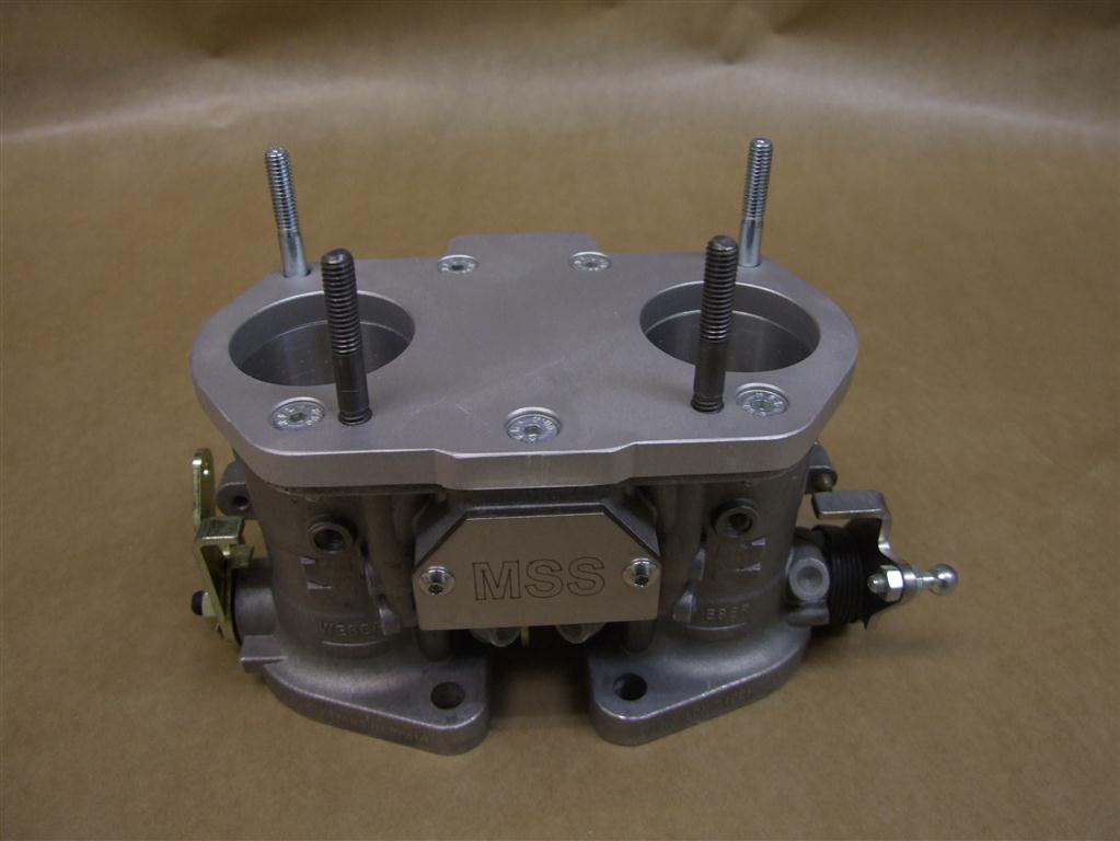

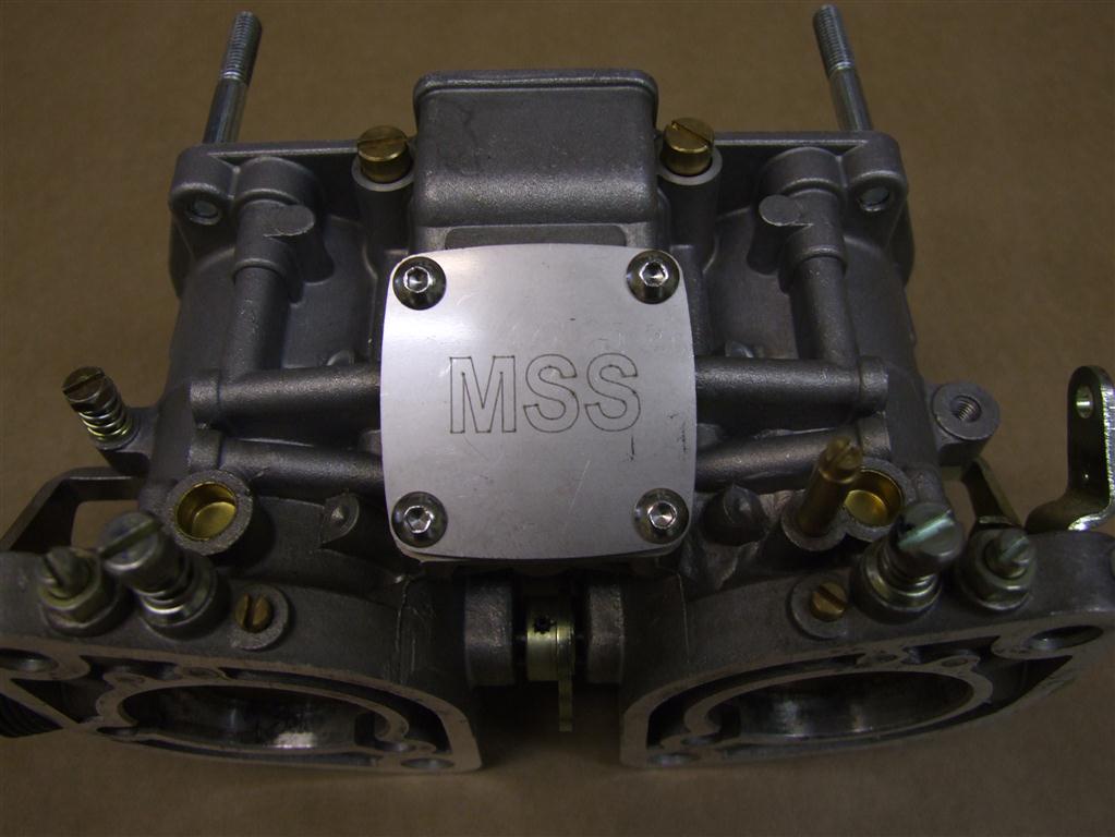

Vorschlag : bau die Vergaser um. zu Drosselklappen.Yaan hat geschrieben:Nabend zusammen.

Das sieht sehr interessant aus, bietest du solche Umbauten an?Darkmo hat geschrieben: Vorschlag : bau die Vergaser um. zu Drosselklappen.

Das sieht sehr interessant aus, bietest du solche UmbautenDarkmo hat geschrieben: Vorschlag : bau die Vergaser um. zu Drosselklappen.
Ich habe Dir eine Link zugesendet. Man kann die Vergaser auch jederzeit wieder zurückrüsten.
Für die Umrüstung auf Spritze. Kann ich auch Triggersysteme , sowie die Elektrunik liefern.
Das meiste Gelsd sparst du wenn Du den Kabelbaum auch Selbst herstellst.
Es hilft auch dabei die Sache zu verstehen, falls es mal Probleme geben sollte.
Wer einmal eins Einspitzanlage hatte will meist nie wieder Vergaser fahren.
