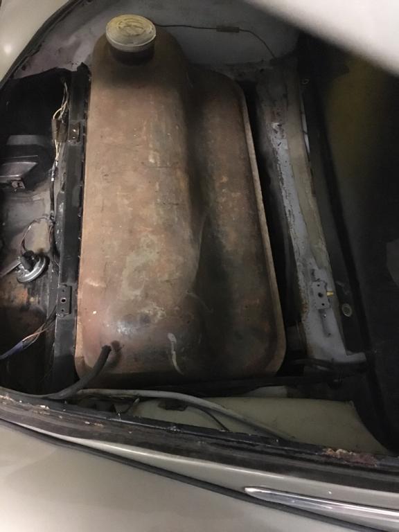

Erst mal ein gutes neues, frage gibt es den Tankausschnitt als Rep.teil? Habe einen 58 Käfer gekauft dort wurde der orig Tank gegen einen späteren getauscht leider wurde der Ausschnitt vergrößert. Nun habe ich den orig tank aber Ausschnitt ist zu groß. Was nun hab ihr Tipps für mich?

...wer macht den sowas...?
Bilder?

So sieht der Mist aus...

Mach doch bitte mal ein Bild von vorne, dem Bereich unterhalb des Tanks.
Sieht so aus, als wenn dort die neuere Version eingesetzt wurde.

Ist die alte version drin die haben einfach das Blech abgeschnitten und vorn wieder angeschweißt also das Stück wo du die Gewindeplatten ( schwarz) siehst...
Re: Tankausschnitt
ist das überhaupt ein 58er Tank ? Sieht ehr nach Ovali Tank aus . Ein später innenbefüllbarer Tank sollte besser passen .

Ist 58 und Ovali nicht gleich was das loch angeht??'

Poloeins hat geschrieben:Ist 58 und Ovali nicht gleich was das loch angeht??'
Ja, den Tank gab es in der Form von BJ 8/55- 7/60.
