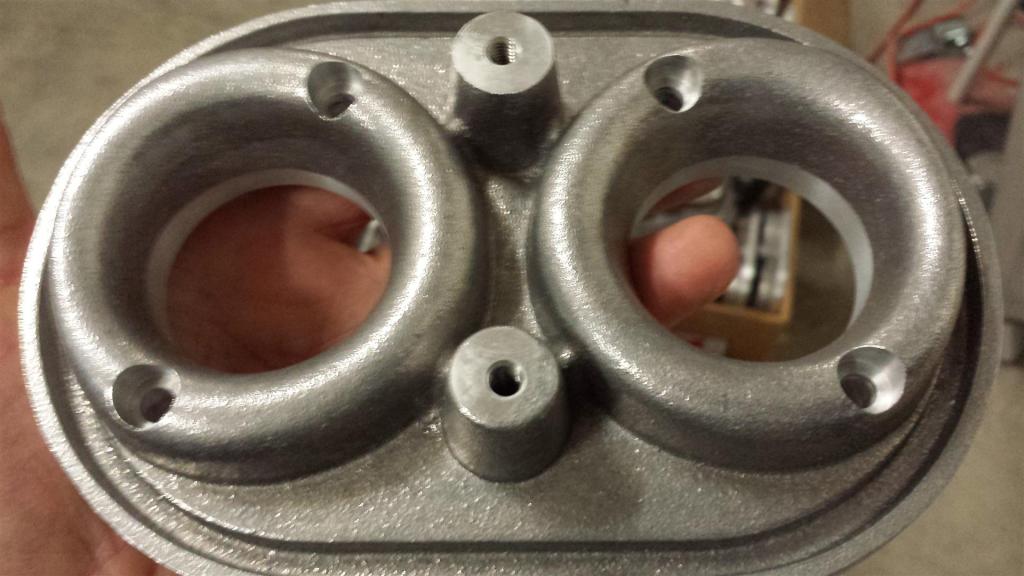

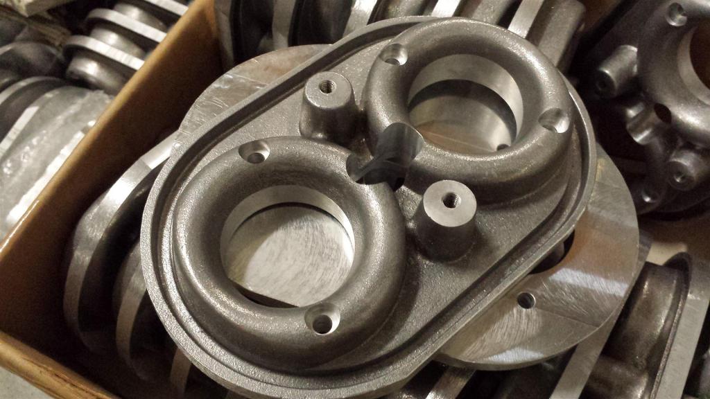

Unsere neuen Grundplatten für MSS Zentralluftfilteranlagen
sind gerade von der Bearbeitung zurückgekommen. Ab sofort werden allen Anlagen mit den Neuen ausgeliefert. Bei den alten Typ4 , 2,0l passen sie leider nicht, hierfür gibt es noch einen kleinen Vorrat der alten W40 Version.
Die neuen Platten haben alle eine Rille zur Abdichtung mit einer Moosgummischnur zu den Epoxidosen .
Gleichfalls wurde Die Lufteinströmung verbessert und der Nenn - Durchmesser ist nun auch CNC bearbeitet.
die Stehbolzen werden zu Gunsten der Luftströmung durch Inbusschrauben ersetzt.
Die Gefrästen Grundplatten werden nicht mehr Produziert. Sie waren zwar super schön anzuschauen aber nur wenige wollten sie bezahlen ;-)
Folgende Ausführungen kann man wählen :
Weber IDF 40
Weber IDF 44-48
DCOE Lochbild für Drosselklappen
40,45,und 48mm

Schöne Teile - sehr wertig. Eine technische Frage: Diese und andere am Markt verfügbare Grundplatten haben eine ähnliche Grundfläche und gehen dadurch nahe an den Einlauföffnungen vorbei. Ist das nur aus Kompatibilitätsgründen für K&N Filter so gestaltet oder hat das einen strömungstechnischen Grund?
Ich frage mich schon länger ob man das Ansaugvolumen über dem Vergaser nicht vergrößern könnte, wenn man die Grundplatte rund herum 1 cm größer macht und damit in einem auch die Einströmverhältnisse verbessert. Oder hab ich hier irgendwo einen Denkfehler?

74er_1303 hat geschrieben:Schöne Teile - sehr wertig. Eine technische Frage: Diese und andere am Markt verfügbare Grundplatten haben eine ähnliche Grundfläche und gehen dadurch nahe an den Einlauföffnungen vorbei. Ist das nur aus Kompatibilitätsgründen für K&N Filter so gestaltet oder hat das einen strömungstechnischen Grund?
Stefan
Hallo Stefan ,
Ich verstehe Deine Fragen nicht wirklich.
Meine Platten haben mit K&N nichts zu tun.
Ich glaube auch nicht , dass ein Anderer solche Platten für meine Luftfilter produziert.

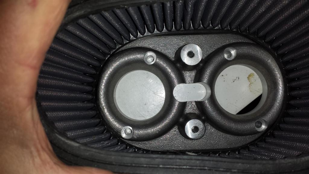

Im ersten Augenblick hab ich auch gedacht: Die könnte ich mir auf meine Weber auch vorstellen und die K&N Luftfiltereinsätze müssten da auch passen. Auf 2. Blick aber dann - doch nicht. Da ja wohl nur "dünne" Abdeckungen drüberkommen, die von dem Zentralluftfilter kommen.

Hier ein paar Bilder zum besseren Verständnis.
Die Dose gehört zum Typ 4 Flachmotor Luftfilter http://kaefer.motor-sport-service.de/ht ... gen_1.html

Meister Eder hat geschrieben:Im ersten Augenblick hab ich auch gedacht: Die könnte ich mir auf meine Weber auch vorstellen und die K&N Luftfiltereinsätze müssten da auch passen. Auf 2. Blick aber dann - doch nicht. Da ja wohl nur "dünne" Abdeckungen drüberkommen, die von dem Zentralluftfilter kommen.
Natürlich habe ich mir auch mal Gedanken darüber gemacht Platten für Sportluftfilter zu machen, aber das Filterelement würde mitten in dem Wulst landen . Zu der einen Schraube wird der Abstand auch sehr eng.
Besteht denn wirklich Bedarf für so etwas.?
