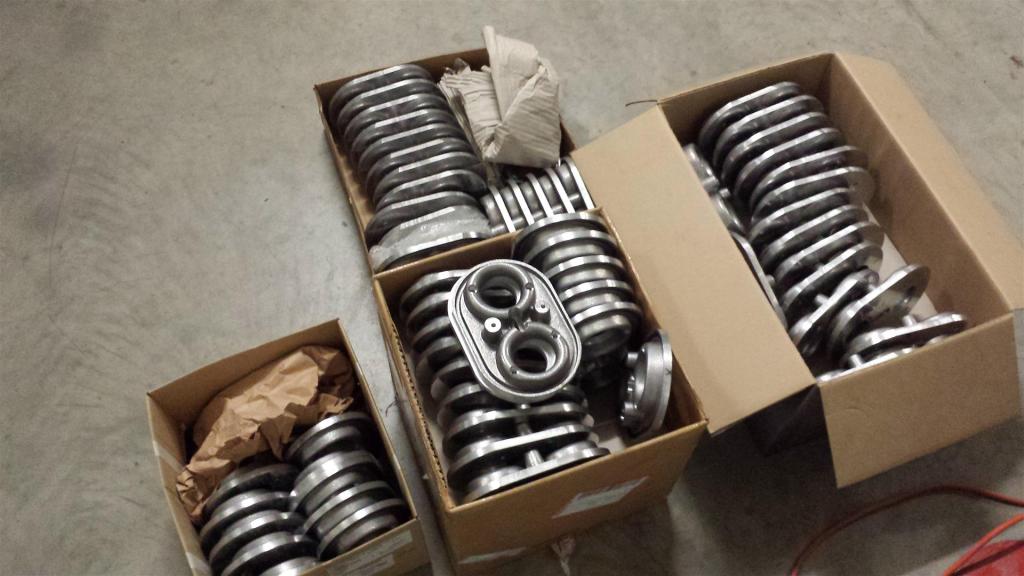

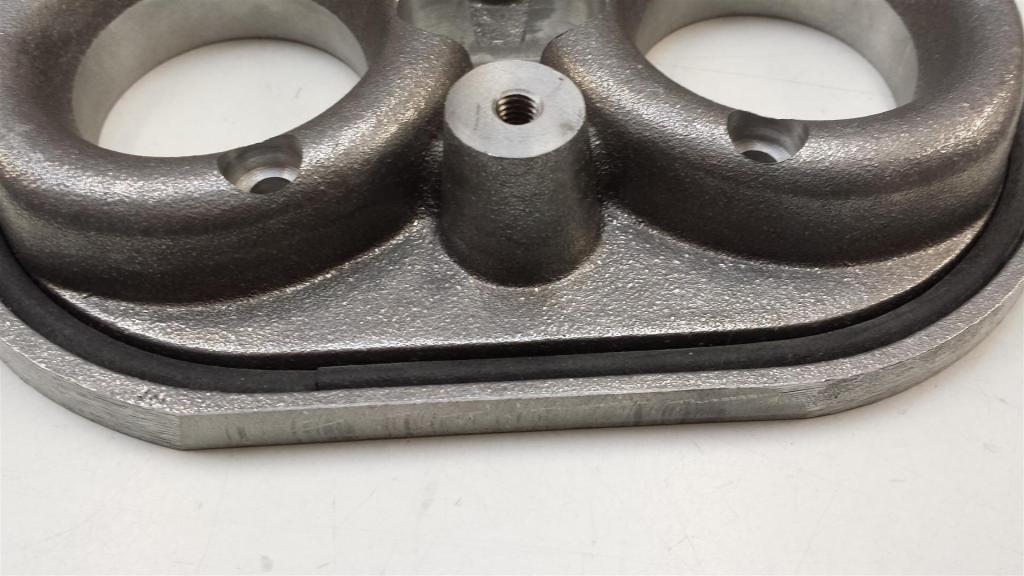

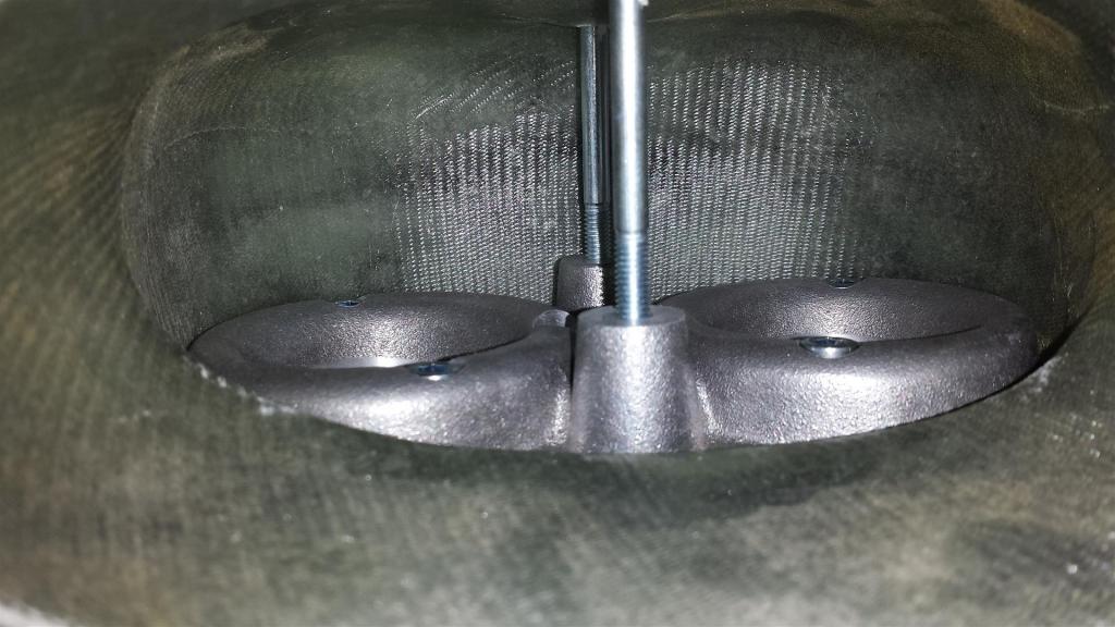

Unsere neuen Grundplatten für MSS Zentralluftfilteranlagen
sind gerade von der Bearbeitung zurückgekommen. Ab sofort werden allen Anlagen mit den Neuen ausgeliefert. Bei den alten Typ4 , 2,0l passen sie leider nicht, hierfür gibt es noch einen kleinen Vorrat der alten W40 Version.
Die neuen Platten haben alle eine Rille zur Abdichtung mit einer Moosgummischnur zu den Epoxidosen .
Gleichfalls wurde Die Lufteinströmung verbessert und der Nenn - Durchmesser ist nun auch CNC bearbeitet.
die Stehbolzen werden zu Gunsten der Luftströmung durch Inbusschrauben ersetzt.
Die Gefrästen Grundplatten werden nicht mehr Produziert. Sie waren zwar super schön anzuschauen aber nur wenige wollten sie bezahlen ;-)
Folgende Ausführungen kann man wählen :
Weber IDF 40
Weber IDF 44-48
DCOE Lochbild für Drosselklappen
40,45,und 48mm

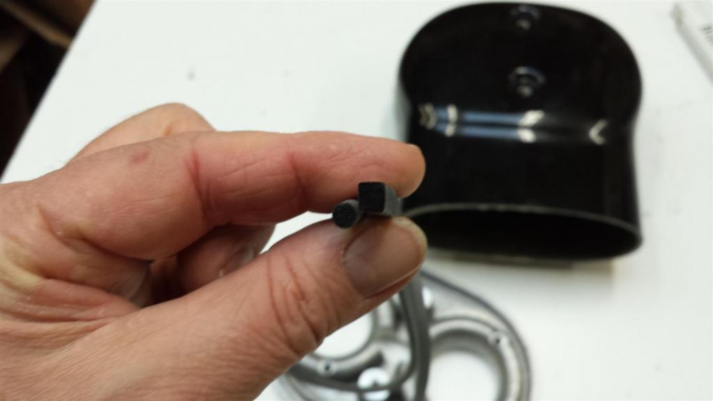

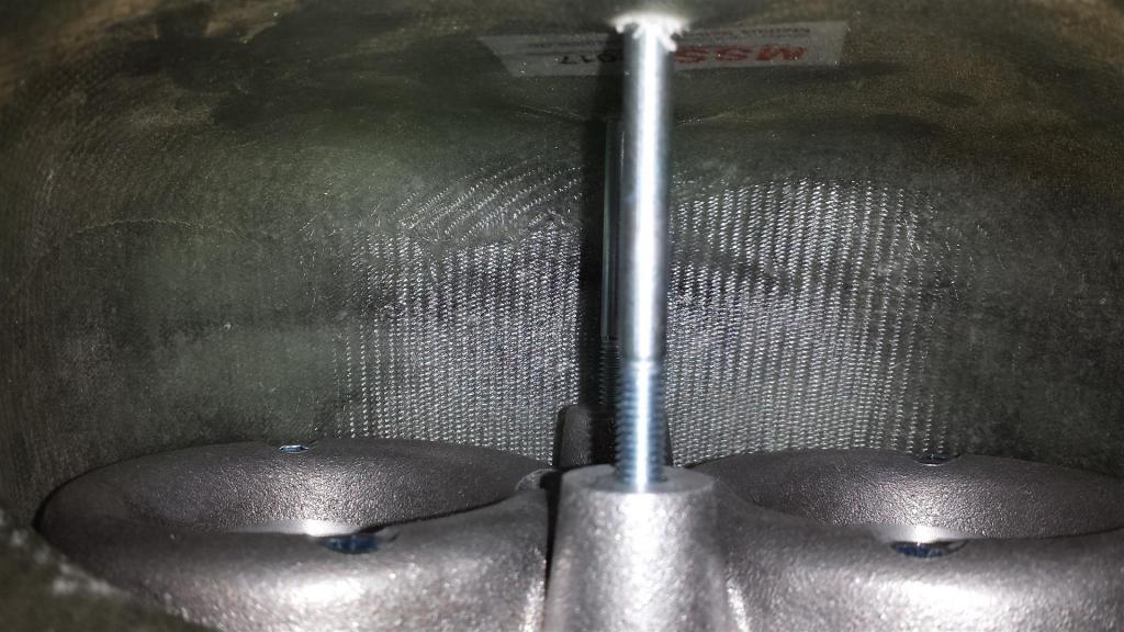

Hier ein paar Bilder zum besseren Verständnis.
Die Dose gehört zum Typ 4 Flachmotor Luftfilter http://kaefer.motor-sport-service.de/ht ... gen_1.html
