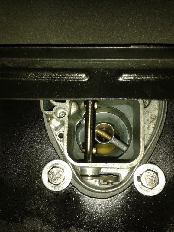

Ich habe da mal eine Frage zu meinem Vergaser Typ 32/36 DFAV.
Im Kalten Zustand springt der Motor echt schlecht an. Ist er dann einmal da springt er immer wieder ohne Probleme an.
Im Sommer ist es nicht so stark aufgefallen (nen paarmal orgeln und los ging es) Der Wagen wurde auch nicht oft gefahren..

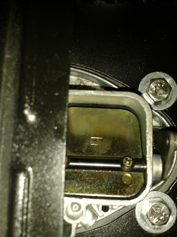

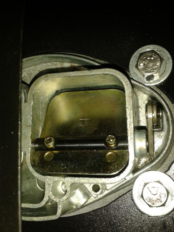

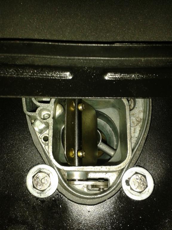

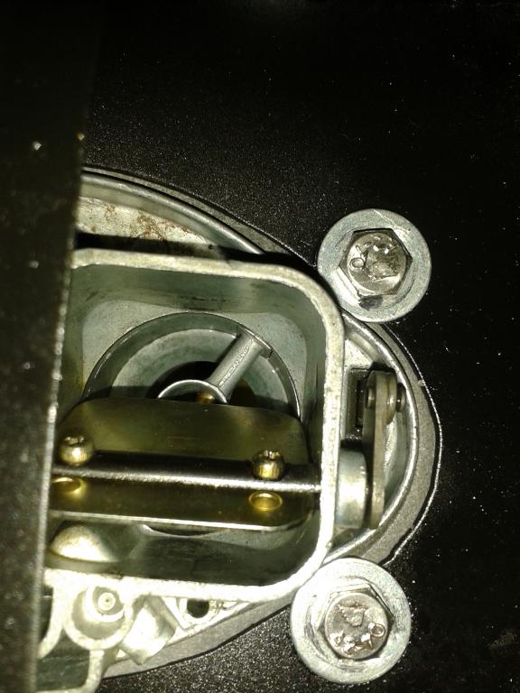

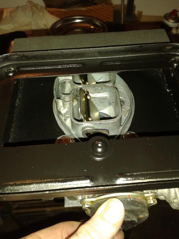

DIe Kaltstartautomatik habe ich mir eben mal angeschaut, sie schließt nicht so wie ich es mir Vorstelle :? Die Feder ist nicht gebrochen.
Wenn ich die Schrauben der Automatik löse und die Patrone verdrehe merkt man das alles ok ist ausser das die Klappen nicht zu gehen.
Ich habe es mal Fotografiert Foto 1+3 so war es bisher Foto 2+4 soweit bekomme ich die Klappe ganz leicht zu (vieleicht ist es so auch normal)
Habe mir das soo noch nie angeschaut.
Vieleicht hat ja wer nen Tip
P.S.: suche auch noch Unterlagen zu dem Vergaser Typ wenn da wer ne Quelle weiß wäreich auch Dankbar.
Habe den Di Michele auch schon angeschrieben.
Re: Register Vergaser 32/36 DFAV
Hast Du die Drosselklappe auch aufgemacht? Nicht bei jedem Vergaser kannst Du bei geschlossener Drosselklappe, die Starterklappe zu machen.
Bei kalten Motor sollte die Klappe zu sein, das geht aber erst, nach dem Du einmal Gasgeben hast.

klar das ist es habe es zwar gewusst aber drauf gekommen bin ich gestern nicht mehr. Danke.
Also wenn ich einmal Gas gebe kann ich die klappen ganz leucht ganz schließen,
Stelle ich die Kaltstartgeschichte dann so ein das ich die Patrone solange verdrehe bis die kappen gerade so zu sind richtig ??
Dann alles fest und gut ist ???

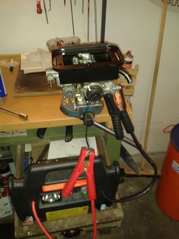

Kann ich das Kaltstartverhalten auf der Werkbank mit einer Baterie Simulieren oder ist das ne doofe idee.
Gruß und Danke Timo (Low61er)
Du kannst die Bimetallfeder solange verdrehen, bis die Klappe ganz zu ist. Allerdings must Du kontrollieren, ob sie wieder aufgeht. Das sollte erst einmal reichen. Wenn die Teile einen gewissen Verschleiß haben, dann kannst Du es über das "Zudrehen eitwas ausgleichen, aber meistens öffnen sie dann nicht mehr ganz. Das sieht man dann sehr schön an der Tankuhr :mrgreen:

Ok aber man kann so im warmen keller nicht probieren oder simulieren wie schnell die Feder aufgeht oder ?

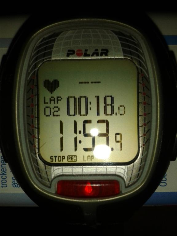

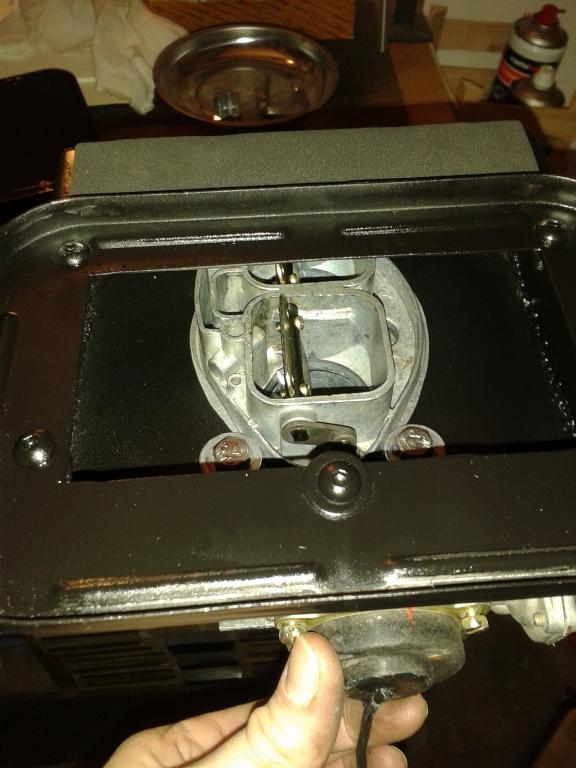

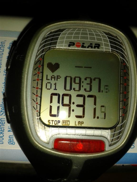

Versorge den Vergaser mit Anschlußkabeln und leg ihn über Nacht raus. Dann kannst Du es mit einer Batterie auch ohne Einbau testen. Das ist hinreichend genau.

Sooo habe nun die Sache mal probiert. In der THeorie schaut es gut aus.
Der Feldtest wird zeigen ob es sich bestätigt :roll: :D
