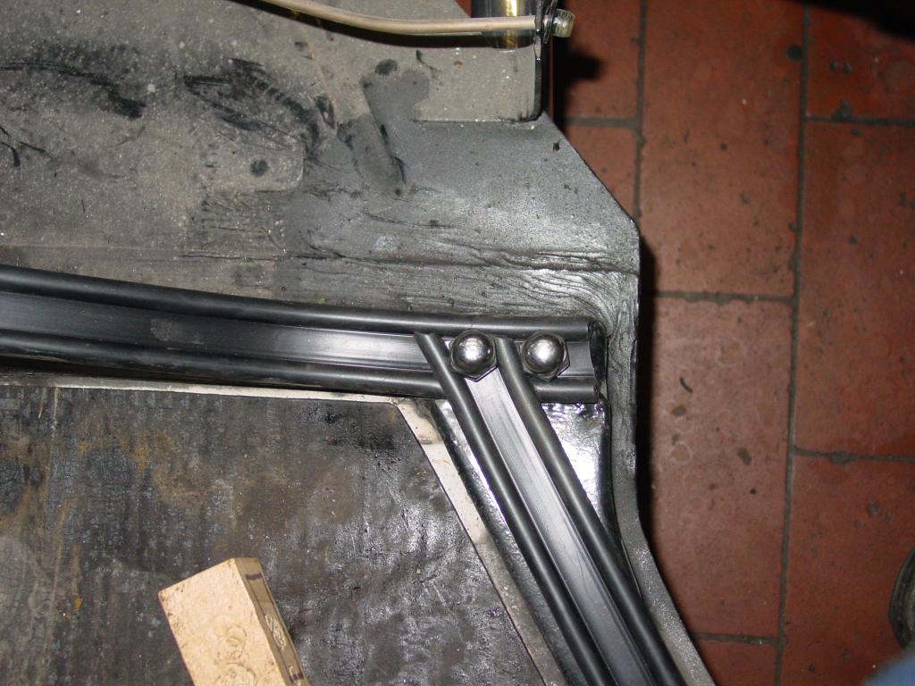

- Start: Ecke vorn
- DSC04655.JPG (128.3 KiB) 32847 mal betrachtet

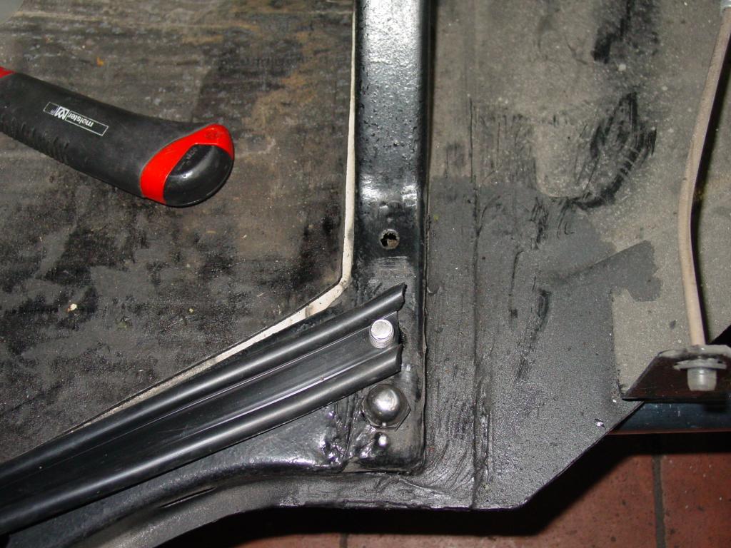

- Freischnitt an Verschraubung, darüber ein Schraubnagel
- DSC04662.JPG (115.08 KiB) 32847 mal betrachtet
- Zuschnitt Ecke vorn
- DSC04664.JPG (100.25 KiB) 32847 mal betrachtet
- Ecke vorn
- DSC04663.JPG (118.22 KiB) 32847 mal betrachtet

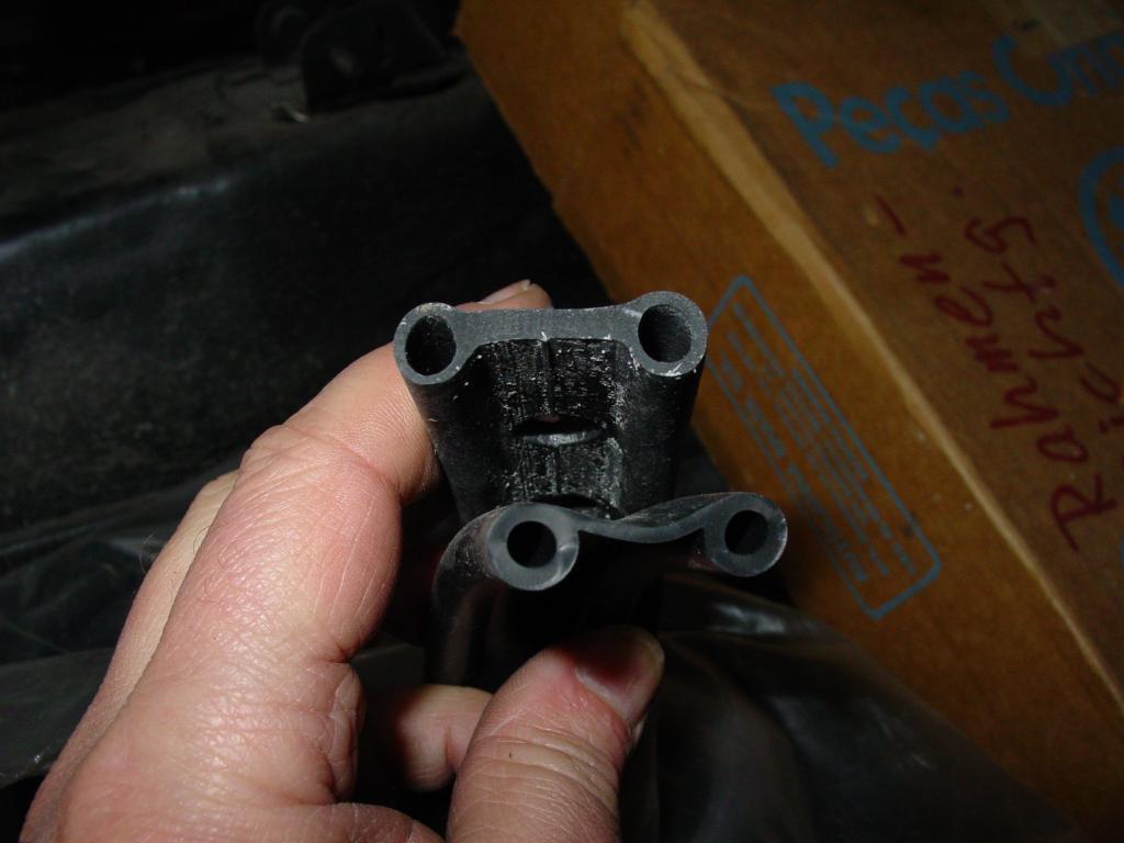

Das Klebeband von 3M ist ein Schaumkleber, der kleinste Unebenheiten noch ausgleichen soll, die Dichtung aber gleichzeitig bis zum Aufsetzen fixiert. Die Dichtung wird bei meiner Methode von den Chassisschrauben an Ort und Stelle gehalten, funktioniert wunderbar.
Die Chassisdichtung von Vewib ist eigentlich Murks. Die Macher hätten sich mal eine Originaldichtung genauer ansehen sollen.
Die originale Dichtung geht beim Zusammendrücken zwischen den Wülsten auf Block, beide Wülste können aber noch bequem arbeiten und Toleranzen ausgleichen. Wasser hat hier kaum Chancen durchzukommen. (Bild 1)
Bei der Vewib-Dichtung gehen nur die Seitenwülste auf Block, in der Mitte bleibt ein schöner Kanal als Wasserleitung übrig (Bild 2). An irgendeiner Stelle ist garantiert der äußere Wulst undicht, an einer ganz anderen der innere, viel Spass beim Suchen

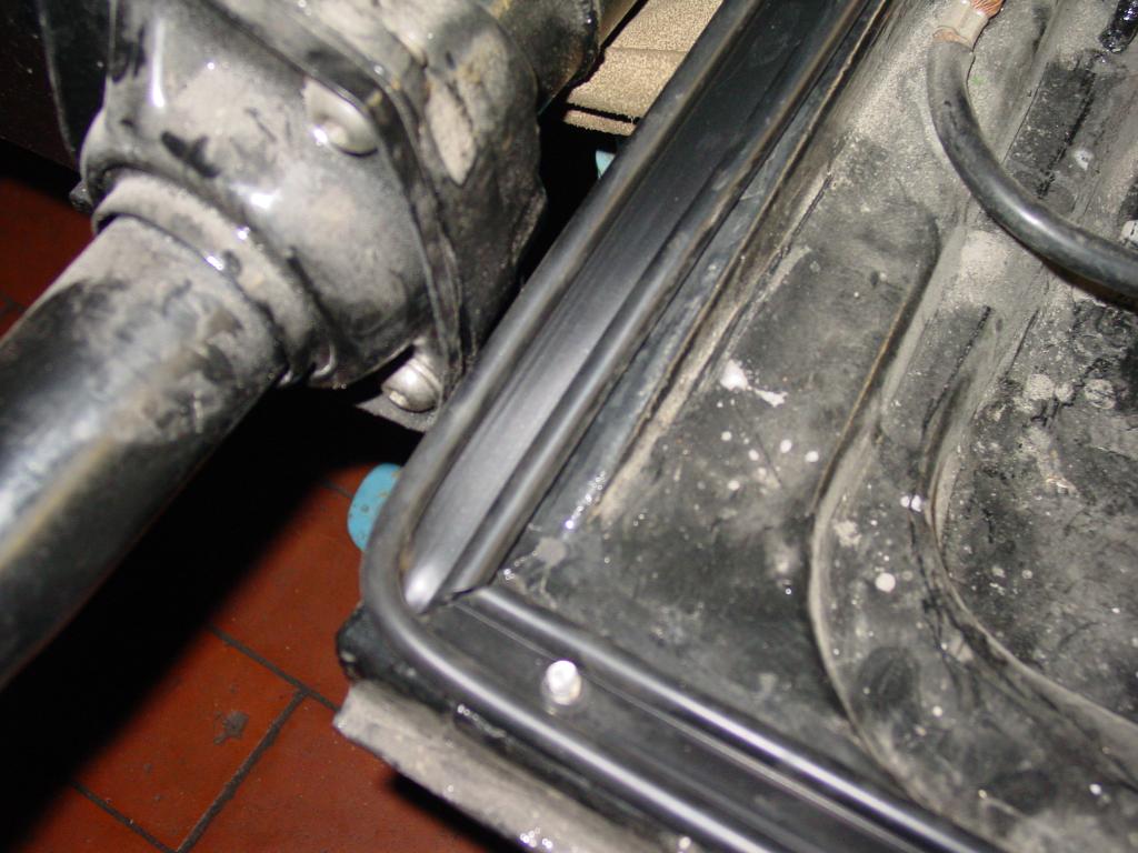

Absolutes Optimum:
Ich lege in die Vewib-Dichtung ein PU-Schaumstoff-Dichtband von 3M (Bild 3) und tränke dieses satt mit Mike Sanders Fett. Ich erschlage damit alles, was an Chassisdichtungen am Markt ist, und kombiniere die jeweiligen Vorteile miteinander. Das hält den Rest des Autolebens und ist dicht.

- VW gepresst
- DSC04671.JPG (93.15 KiB) 32679 mal betrachtet
- Vewib gepresst
- DSC04667.JPG (92.5 KiB) 32679 mal betrachtet
- Vewib mit 3M
- DSC04668.JPG (99.77 KiB) 32679 mal betrachtet
- Die Schraubnägel im Getriebebogen
- DSC04673.JPG (101.63 KiB) 32679 mal betrachtet

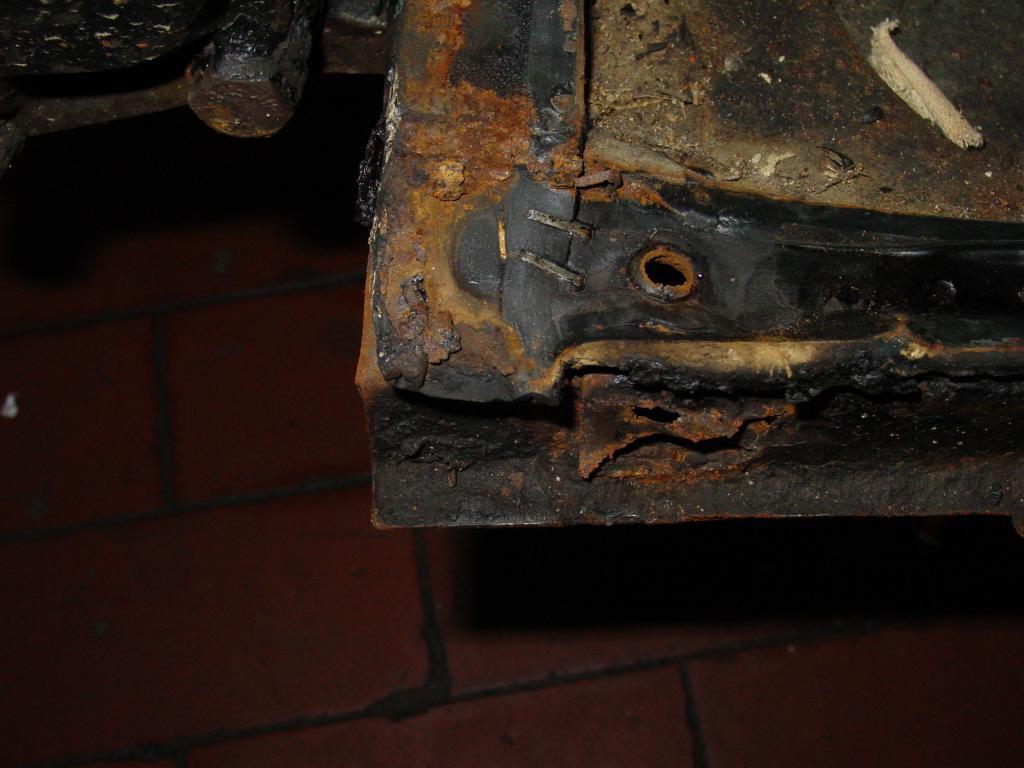

Gestern haben wir einen Brezel abgehoben. An der Dichtung ist schön zu sehen, wie sie im Bereich der Verschraubung auf Block geht und dazwischen Taschen bildet. Der größte Spass damals war sicherlich das Ecken tackern, auf Stoß...
- VW-Dichtung nach 65 Jahren
- DSC04696.JPG (95.77 KiB) 32555 mal betrachtet
- Getackerte Ecke
- DSC04698.JPG (112.67 KiB) 32555 mal betrachtet
