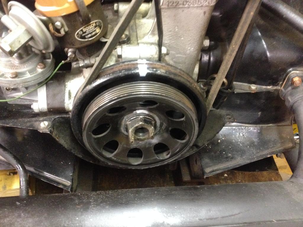

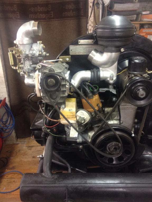

Erster Versuchsaufbau
- image.jpeg (57.83 KiB) 28067 mal betrachtet
- image.jpeg (112.33 KiB) 28077 mal betrachtet

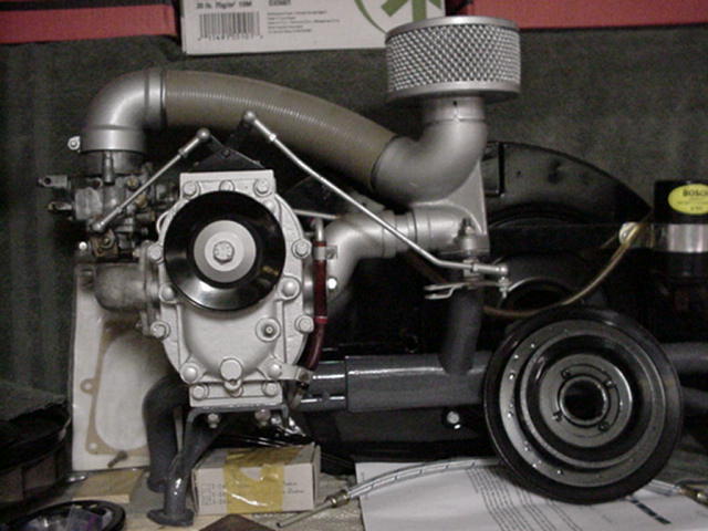

Sieht im Original so aus:
- 396354.jpg (48.53 KiB) 26826 mal betrachtet
Wird fortgesetzt ...

Cooles Projekt
Motorentlüftung Motorentlüftung Motorentlüftung,am besten am Gehäuse hinter den 3ten Zylinder.
Die Luft die rein geht muß auch wieder raus.
Gutes gelingen,Fleischi

Ein PCI Vergaser sähe aber besser aus.
Hans Müller-Daum
Re: 30ps Motor mit MAG Kompressor
Verfasst: Mo 7. Dez 2015, 20:46
Ein 40er DOCE noch besser
Noch viel besser wäre allerdings, wenn auf dem "Raumtrenner" im Hintergrund nicht " Bundeseigentum " stehen würde
Verfasst: Mo 7. Dez 2015, 20:53
von Fuss-im-Ohr
der Motor kommt doch in einen Bundeswehrkübel, Stilecht halt
P.S.: sehr schönes Projekt, das sieht nach gutem Material aus

Auch der Bund verkauft ab&an sein Eigentum für ein paar MARK
Hans: da kommt ein 32PBIC drauf, der ist nur gerade noch in der Überholung. Der hat dann auch die Schwimmerkammer korrekt in Fahrtrichtung..

Hier ein Bild,ein Rohr saugt an das andere bläst ab!
Er hat nen Mercedes Kompressor benutzt hier noch ein Bild ohne Abdeckung!
Sau gut gemacht und läuft Problemlos seit 2Jahren!
Fleischi
