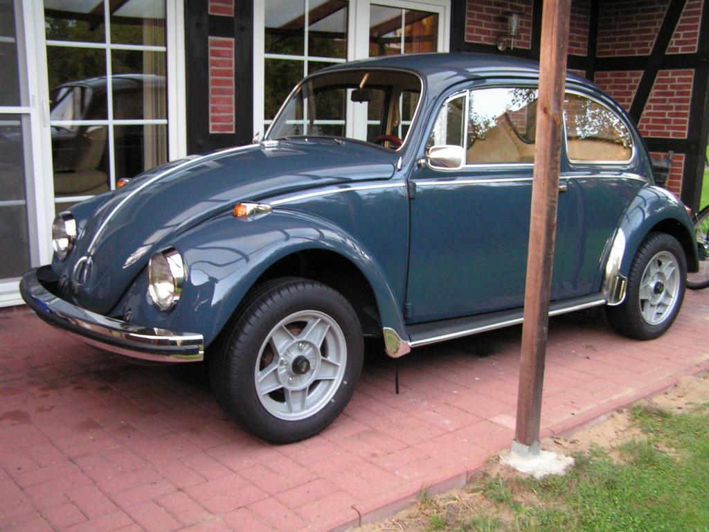

ich habe auf meinem 1300´er ATS-Felgen mit 195/60´ern drauf . Zu sehen sind sie in einem Thread "1300´er Restauration" . Ich würde diese Reifen gern auf Stahlfelgen mit Chromkappen fahren , 5 1/2 J bei gleicher Einpresstiefe (ET 25) . Welche Felgen gibt es da , oder wo bekomme ich die ? Hat eventuell jemand solche und würde sie veräussern , oder gegen die sandgestrahlten und pulverbeschichteten ATS mit Gutachten tauschen ? Die ATS finde ich zwar klasse , aber sie passen irgendwie nicht mehr zum look meines Käfers . Das hat sich etwas anders als geplant entwickelt . Jetzt möchte ich halt Stahlfelgen (Tiefbett ?) mit Chromkappen haben .

Ich finde , die ATS passen jetzt nicht mehr so richtig zum Auto . Welche Felgen wären denn passender ? Kenne da bestimmt nicht so viele :oops: .
