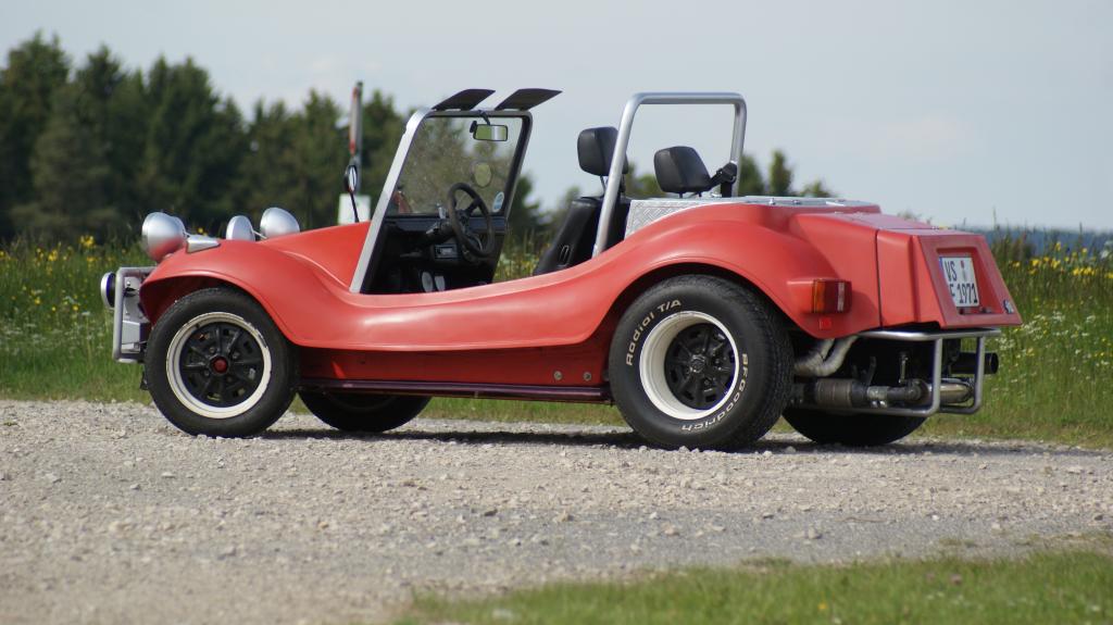

Hallo zusammen
Ich habe meinen Buggy nun für den Winter eingestellt und plane als Projekt eine kleine Leistungssteigerung.
Verbaut ist ein AB 1300er Motor mit einer Laufleistung von 60000km.
Ich hab jetzt neue 1600er Zylinder und Kolben sowie neue Zylinderköpfe erstanden. Ich plane einen unauffälligen Umbau und brauche
nun ein paar Tipps.
Vergaser werde ich wahrscheinlich einen 1600er 34er Vergaser verwenden. Bei der Ansaugbrücke bin ich mir nicht sicher, da diese in Shops immer für
1300-1600er verkauft werden. Ein Verkäufer meinte aber eine Performance Brücke würde mehr Drehmoment liefern (kostet so um die 120 EUR).
Auspuff bin ich als Buggy Fahrer leider gezwungen bei Doppelkrawalltüten zu bleiben. Hätte zwar lieber einen merged Auspuff aber die gibts nicht mit zwei schönen Buggy Endtöpfen.
Meine verbaute Anlage ist mir zu laut weshalb ich nach Alternativen gesucht habe. Konnte nun bei Ebay eine gebrauchte Boom Anlage kaufen. Zwar das gleiche 2 in 1 Prinzip aber hoffentlich leiser.
Die Zündung habe ich schon auf kontaktlos umgebaut (mit Unterdruckanschluss).
Ich habe hier schon häufig gelesen, dass man den Motor lieber gleich mit revidieren soll bevor man so einen Umbau macht. Ich bin mir einfach nicht sicher wie aufwändig eine Revision ist. Zudem bräüchte ich dann noch
div. neue Werkzeuge zum Messen von Axialspiel usw. Der Motor soll wie gesagt mild getuned werden (alles andere wäre Selbstmord mit einem 600kg Buggy).
Was würded ihr mir empfehlen? Zuerst Zylinder, Kolben usw und einfach geniessen oder gleich komplett überholen?
Mich hat noch diese Kipphebelübersetung interessiert. Ist diese Massnahme sinnvoll und wenn ja welche Übersetzung?
Danke für die Hilfe
LG
Koudi
