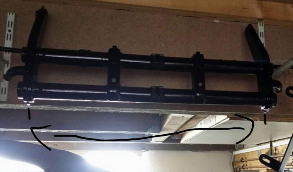

Sind Bundbolzenachse und Kugelgelenkachse gleich breit?
Re: Sind Bundbolzenachse und Kugelgelenkachse gleich breit?
Verfasst: Di 17. Nov 2015, 07:05
von Nicko2010
Die Bundbolzenachse ist an dieser Stelle 80cm breit. Vielleicht kann das jemand a einer Kugelgelenk-Achsen nachmessen. Vielen Dank.

Soeben meine originale Kugelgelenksachse vom Karmann GF an der bezeichneten Stelle gemessen, hat auch 80cm.

habe bei meiner Achse dort 70 cm gemessen wieviel zoll ist die dann kürzer??
Gruss
Lars
Verfasst: Mo 14. Dez 2015, 15:50
von Volki
... ist dann 3,937 Zoll schmaler. Ein Zoll sind 25,4 mm .

Eine kleine Anmerkung: Soll die Kurbellenkerachse durch eine Kugelgelenkachse oder andersrum ersetzt werden?
Irgendwie habe ich im Hinterkopf die Erinnerung, dass entweder der Abstand oder der Durchmesser der Querrohre
bei den Achsen nicht gleich ist- bin mir aber nicht hundertprozentig sicher.Vielleicht weiss ja jemand anderes mehr.
Nur so als Hinweis- bevor womöglich unnötig Geld versenkt wird.
Gruß Thomas

Kann man dann eine Kugelgelenkachse unter ein Dickholmerhäuschen montieren ?
Lg Phil
Verfasst: Mo 15. Feb 2016, 15:22
von yoko
master13 hat geschrieben:Kann man dann eine Kugelgelenkachse unter ein Dickholmerhäuschen montieren ?
Lg Phil
Ja, mit der zur Kugelgelenksachse passenden Bodenplatte.... :mrgreen:
PS: Spaß beiseite, die Rahmenköpfe/Aufnahmen von Bundbolzen/Kugelgelenk sind unterschiedlich.

Könnte man eigentlich die Tragarme von einer Bundbolzenachse an eine Kugelgelenkachse bauen? Natürlich mit den anderen teilen der Bundbolzen auch. Halt nur den Achskörper von der Kugelgelenk bleibt.
Verfasst: Di 7. Mär 2017, 16:41
von müller-daum
Nein,
die Rohre haben einen unterschiedlichen Abstand zueinander
