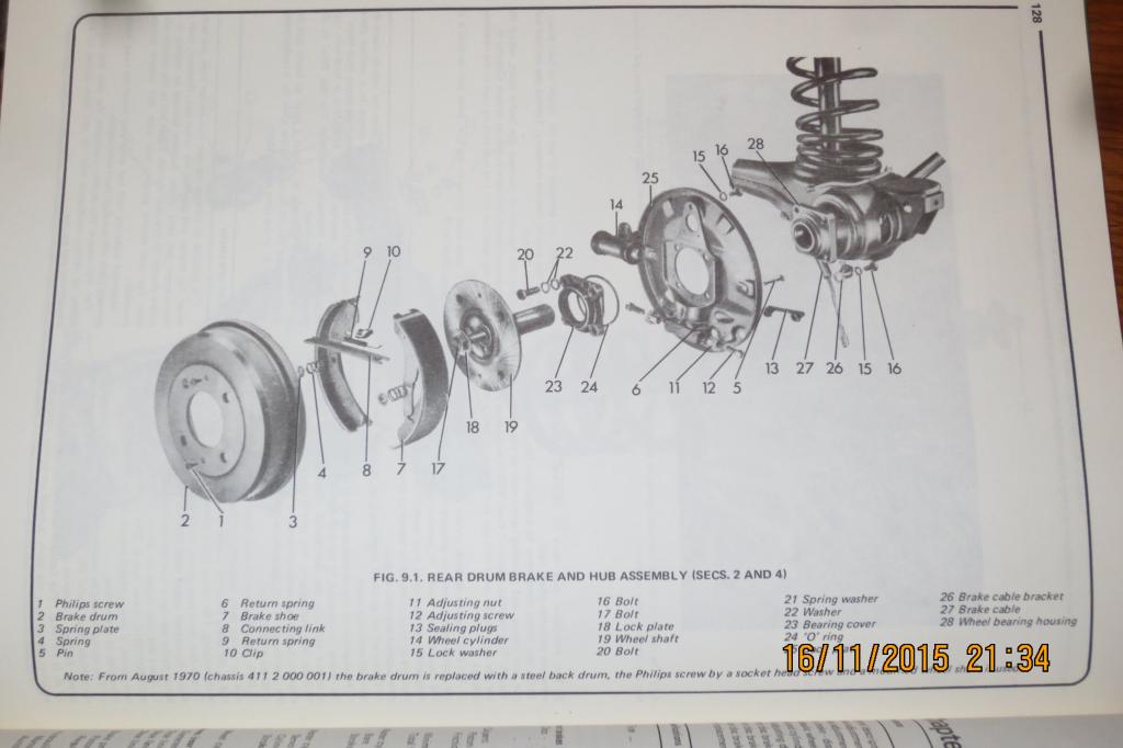

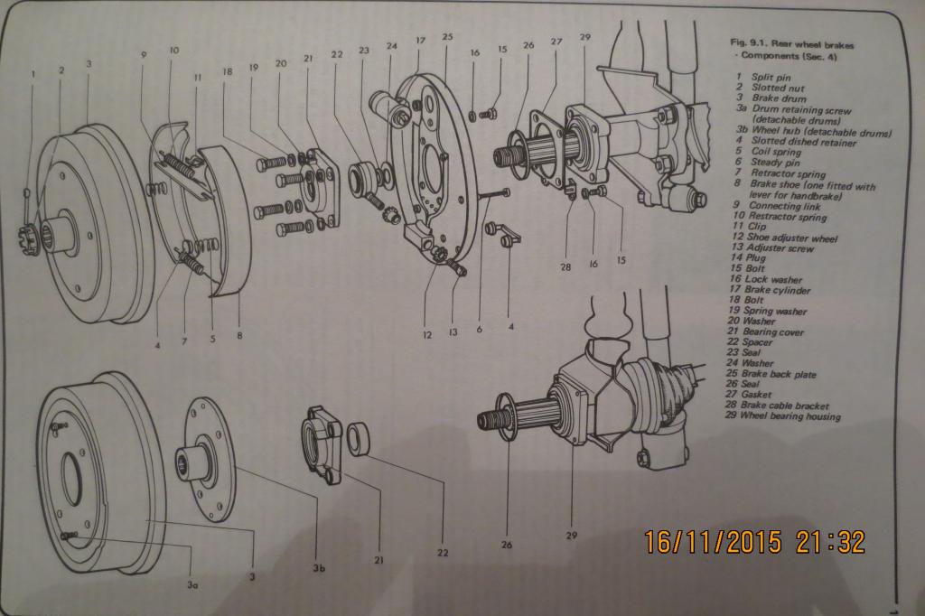

Hier mal zwei Bilder die den Unterschied deutlich machen sollten.
"Zweiteilige" Bremstrommel beim Typ 3. Deshalb passen die SB-Umbauten die auch am Käfer verbaut werden.
Hier beim Typ 4 liegt die Verzahnung im Anschlussflansch des äusseren Antriebswellengelenks.
Quelle der Bilder: Haynes Reparaturbücher Nr.96040 Typ3; Nr.091 Typ4.
