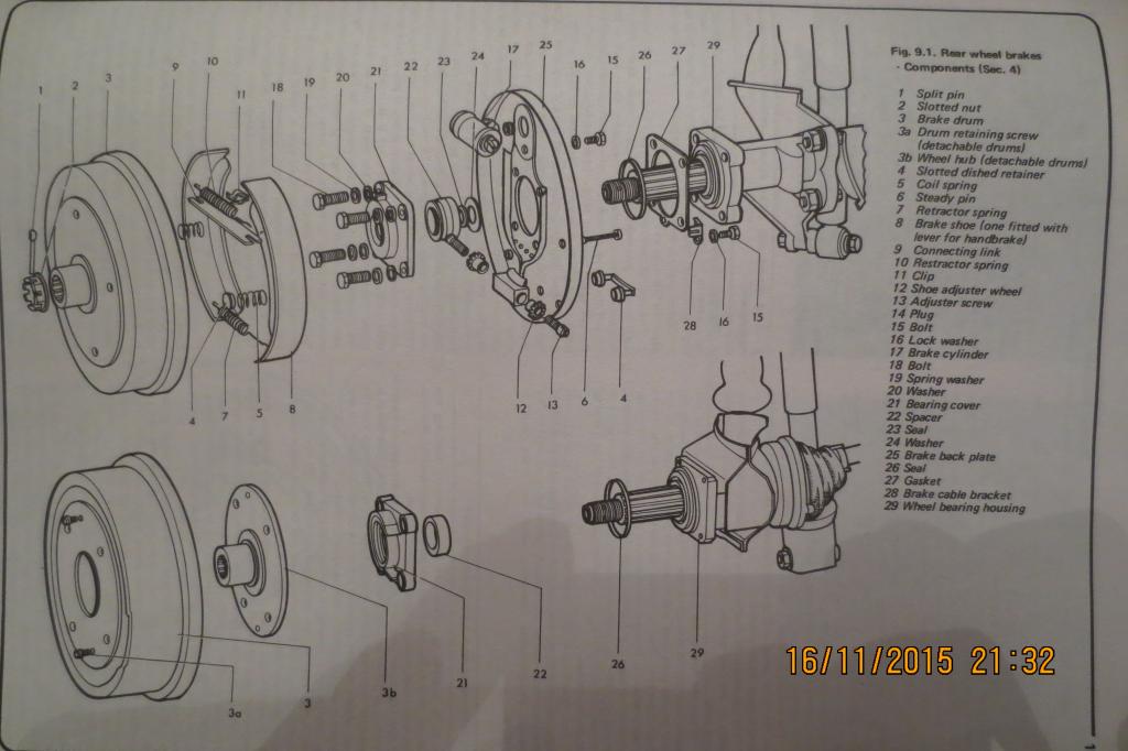

Re: Typ3 > 72 Scheibenbremse hinten
Beitrag von Dale_Jr. »
Ja, beim Käfer sind Trommel und Verzahnung ein Teil.
Beim Typ3 aber nicht, da sind es 2.
Ebenfalls zweiteilig ist es beim Typ 4, aber die Ausführungen sind in keinster Weise kompatibel. Nur die Teile die ich oben schon erwähnt hab sind identisch.
Hier mal zwei Bilder die den Unterschied deutlich machen sollten.
"Zweiteilige" Bremstrommel beim Typ 3. Deshalb passen die SB-Umbauten die auch am Käfer verbaut werden.
Hier beim Typ 4 liegt die Verzahnung im Anschlussflansch des äusseren Antriebswellengelenks.
Quelle der Bilder: Haynes Reparaturbücher Nr.96040 Typ3; Nr.091 Typ4.
