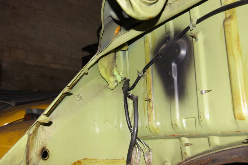

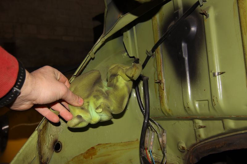

Ich dachte, auch, dass ich schon alles gesehen habe, aber ....
Was brachte jetzt mein 78er Mexikaner zu Tage??
Ein einfaches Stück Schaumstoff.
Das war auch nach 40 Jahren noch nicht bröselig.
Stefan
Stefan
