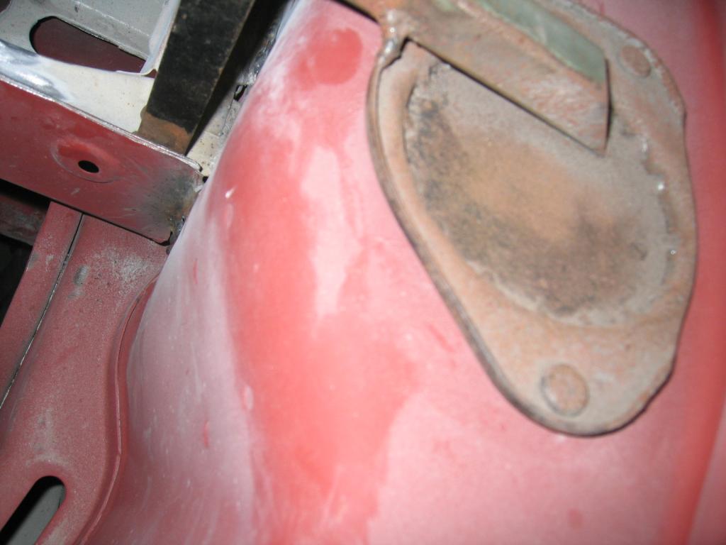

Re: Seitenteil vorn tauschen 1302
Hab mir damals aus 2 Domlagern eine Lehre gebaut.Die Domlager umgedreht eingebaut,mit einem Vierkantrohr verbunden.Danach 2 Winkel angebracht die mit der Tankbefestigung verschraubt wird.
Gruß Tom
Gruß Tom
- IMG_0015.JPG (131.17 KiB) 8643 mal betrachtet
- IMG_0016.JPG (62.42 KiB) 8643 mal betrachtet
- IMG_0017.JPG (63.95 KiB) 8643 mal betrachtet
- Beiträge: 6696
sieht schon recht Robust aus, mach dir doch noch eine Abstützung zum Geblästkasten oder Richtung Reserverreifen hin, dann kann es in die Richtung auch nicht Wackeln
das wird schon
das wird schon
Uuuuuund dokumentieren, wir wollen auch etwas lernen
