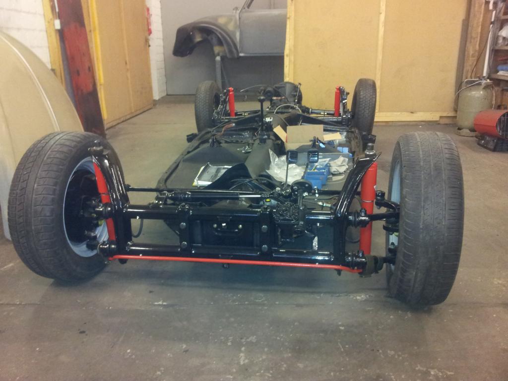

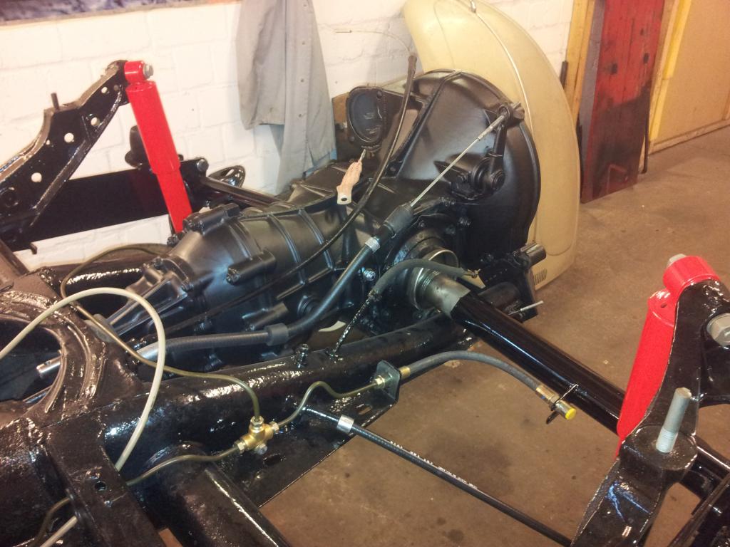

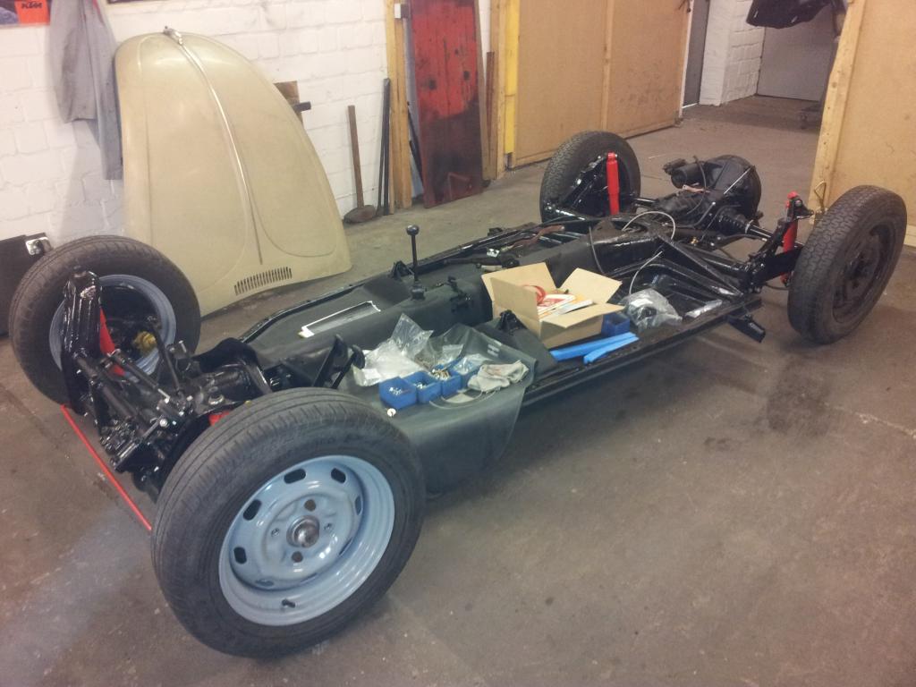

Es geht vorwärts, Bodengruppe ist fast fertig. :up:

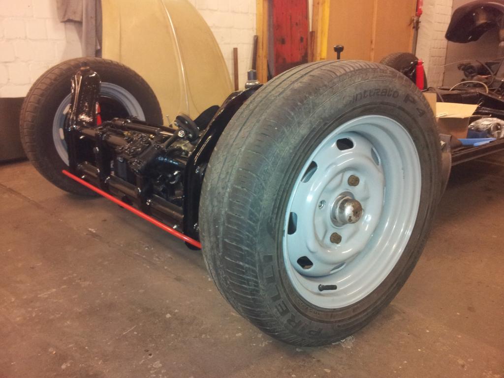

Habe vorne zwei 5,5x15 ET 25 drauf gemacht mit einer Seite 195/60 und 185/65.
Werde jetzt erst mal den Motor schön machen, dann einbauen und das Häuschen aufsetzen.
Muß dann mal sehen wie der Platz zwischen Reifen und Kotflügen ist.
Ist ja jetzt Tiefer. ( VVA mit TAS).
Wenn das alles durch ist, kommten die Restarbeiten am Häuschen dran. :music-rockout:
Und dann ab zum Lacken. Ich hoffe so Anfang nächsten Jahres. :obscene-drinkingbuddies:
Gruss :1200cc:

Sehr schöne Arbeit. Ich hoffe meine ist auch bald soweit.
Alle sagten: Das geht nicht. Dann kam einer, der wußte das nicht und hat's einfach gemacht.
Beiträge: 6697
Re: Fahrgestell fast fertig
sogar mit Ablauflöchern :handgestures-thumbupright:
sieht gut aus, VVA und TAS, der wird dann ja richtig tief :up:
:like: Ich rate mal, wieviel Platz in den Kotflügel (wenn Serie) mit dieser Rad/Reifenkombi ist: NULL... :mrgreen:

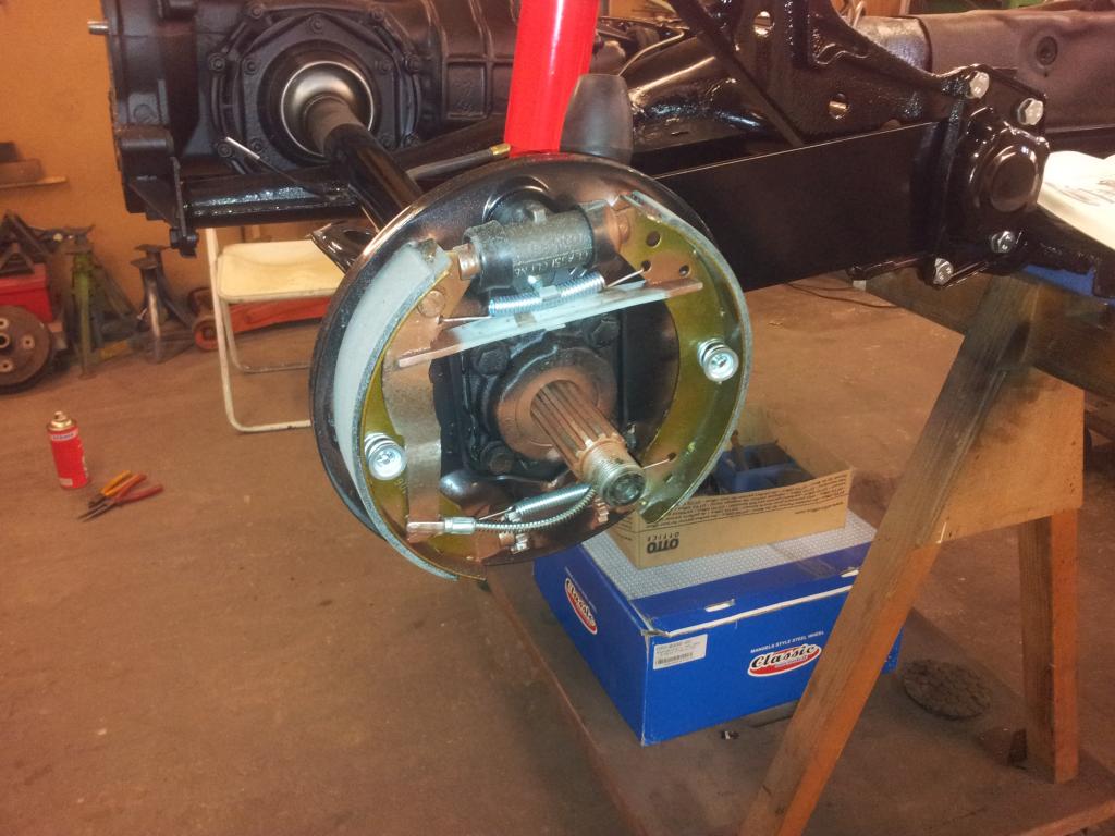

sieht super aus deine Bodengruppe. Ich bin auch gerade dabei die von meinem 1300 Bj. 68 zu machen.
Wenn ich denn nur schon halb soweit wäre.... Hast du evtl. einen Tipp wo du die ganzen Teile für die Bremsen gekauft hast?
Ich will, wenn möglich, auf ATE Teile zurückgreifen, denke aber, dass die nicht immer zu bekommen sind.
Weiterhin viel Erfolg und Danke im Voraus,
