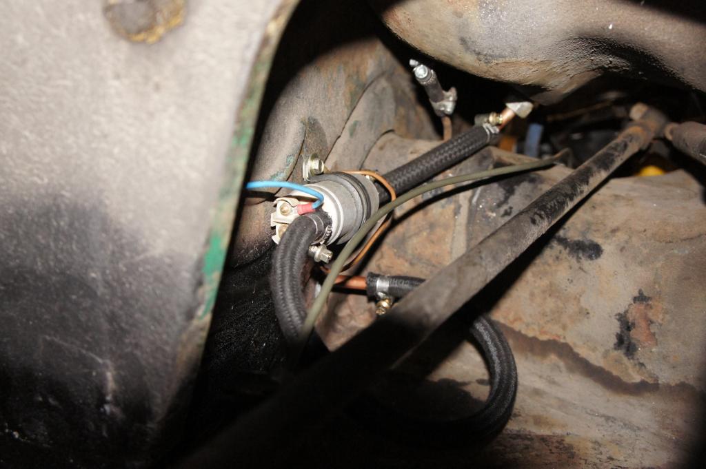

Vorne am Rahmentunnel direkt mit Filter unter dem Tank: Guckst Du hier:

Ich hab die Pumpe in Höhe des Getriebes verbaut, einen Filter direkt unter dem Tank.
Denke doch das du auch das Sicherheitsrelais gleich mit gekauft hast ?!

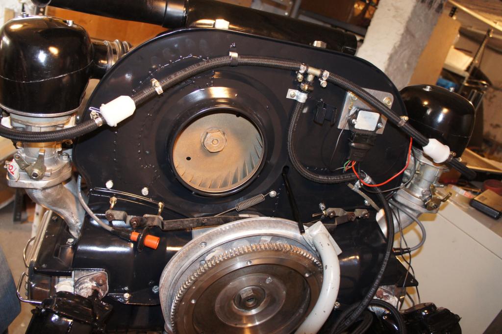

bei mir sitzt die Pumpe unterm Tank, Vorfilter im Tank (Orginal) und Feinfilter auf der Druckseite vor jedem Vergaser einer, Schläuche lang genug um über dem Gebläsekasten an die Filter ranzukommen. Funzt :handgestures-fingerscrossed:

Die Idee mit den Feinfiltern vor den Vergasern gefällt mir, ABER die Position der Schnittsstelle dafür direkt oberhalb der Krümmer finde ich gar nicht gut, wenn da mal was Leck wird.... :angry-fire:

das sind auch normale stabile Kuststoffilter vom Bosch Mann, nicht schick aber praktisch und haben sich allemal bewährt.
@yoko
Übrigens habe ich mittlerweile auch die Benzinschläuche vom Berner drin, die auf dem Foto waren schnell porös. Die Benzinleitung ist quer über dem Getriebe an der Unterseite des Kofferraumbodens mit Schellen verlegt. Weiter weg vom Auspuff geht nicht :mrgreen: Das Bild täuscht ein wenig - aber das war ein guter Hinweis von Dir!
