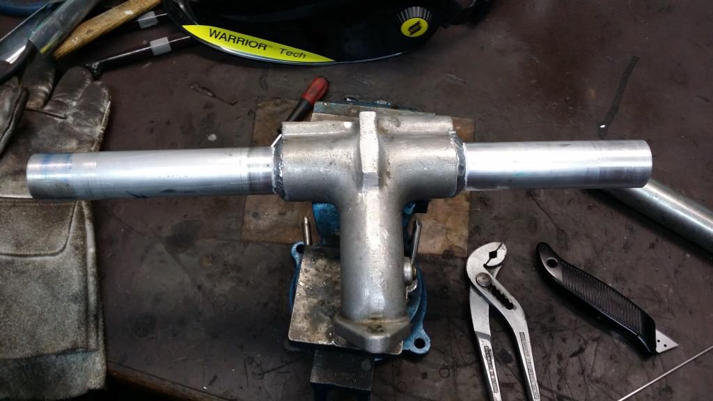

von Merik
Ich hatte kein gutes Gefühl beim Einkleben der Rohre. Habe das dann etwas anders gelöst.

von yoko
:handgestures-thumbupright: Nun wirds aber Zeit, deinen Nickname auf "ALUMERIK" zu ändern... :lol:
