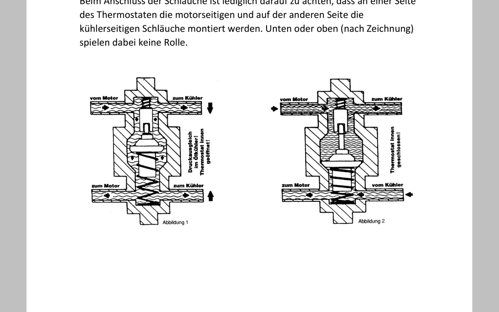

Da das Racimex Thermostat ja im kalten auf offen steht wird sich beim ersten Motordrehen der Kühler auch mit füllen, also im Prinzip füllt sich alles.
Dann werde ich erstmal mit 3l Öl anfangen, das sollte denke reichen. Dann Orgeln ohne Kerzen bis Öldruck aufgebaut ist und dann ja dann soll er laufen :mrgreen:

da das Racimex ja im Kalten komplett offen ist fließt beim einfüllen ja direkt was in den Kühler (siehe bild)
ich rechne mal:
original Käfer 2.5l
Ölfilter 300/400ml
MEINE testSchläuche 200ml
also gieße ich erstmal 3l rein,lass Orgeln und dann gucke ich auf den Stab.
Werde Donnerstag berichten!
