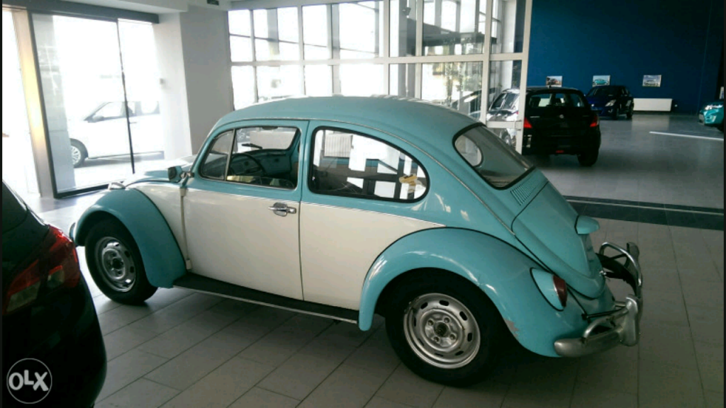

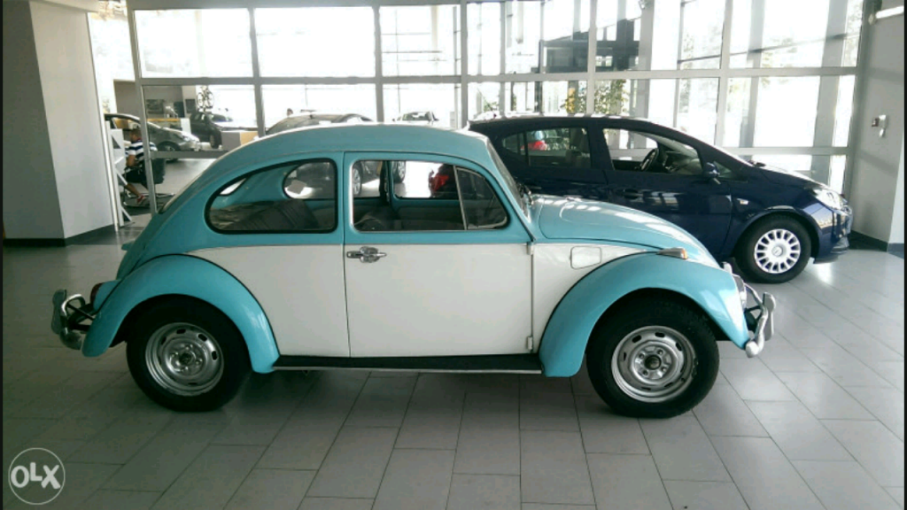

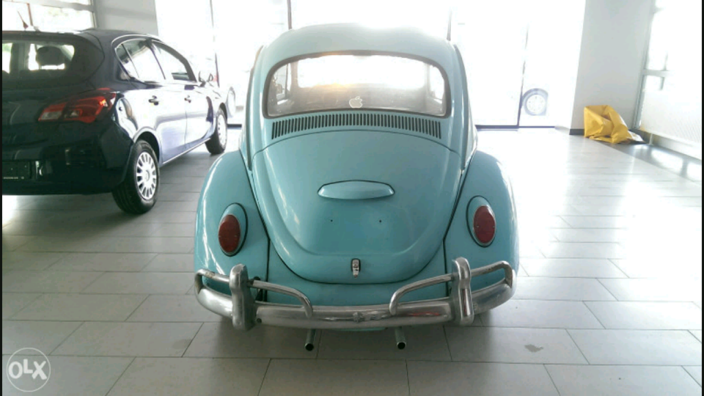

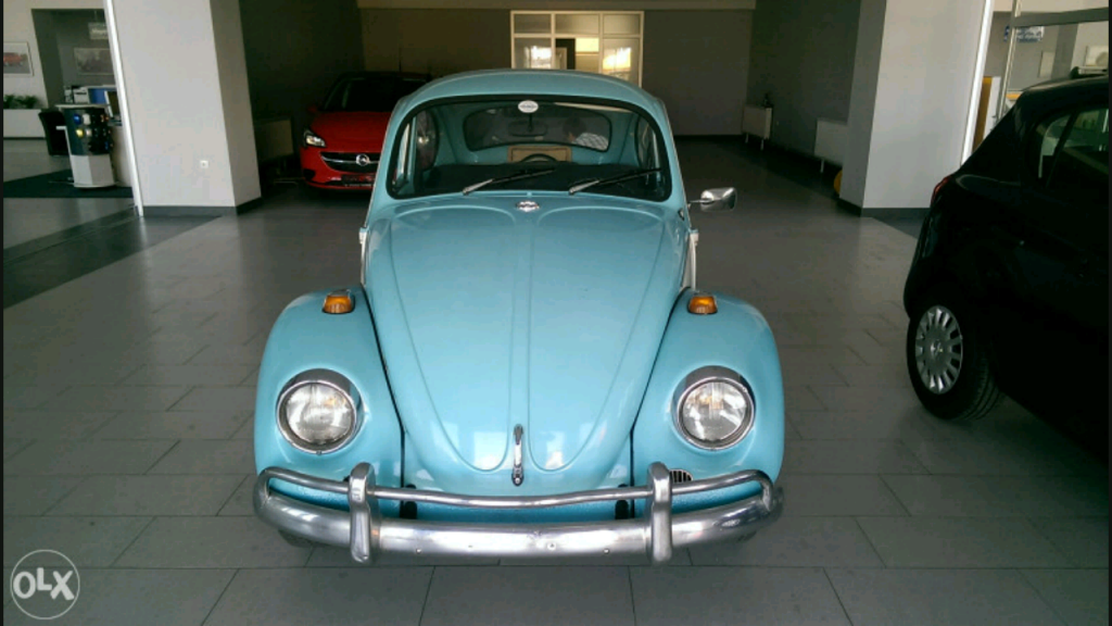

Hierzu habe ich mir die Motorennummer sowie die Chassis nummer notiert gedeckt mit paar Fotos diesen schönen 1968 Käfers.
Motorennummer : D0363782
Fahrgestellnummer : 118938598
Vielleicht könnt ihr mir eine objektive Einschätzung geben ob sich es lohnt oder ich mich doch nach was anderem umschauen soll.

Der Motor scheint zum Baujahr zu passen laut dieser Quelle:
http://www.kaeferwissen.de/html/motor.html
Im wesentlichen kommt es auf den Blechzustand und den Preis an um festzustellen ob sich ein Kauf lohnt
Zu der Zweifarben-Lackierung habe ich mal gehört dass es die original nur bei Schiebedach und Cabrio gab.
Weiß aber nicht ob sich das auf bestimmte Baujahre bezog und konnte keine Quelle dazu finden.

Was hier komisch ist... Auf der einen Seite innen ein "Sparhimmel", dann aber seitliche Zierleisten, vorne aber nicht.. Exportstossfänger, aber stehende Scheinwerfer... Wirkt auf mich etwas bunt gemixt alles

mir selbst ist auch schon aufgefallen das da einiges nicht so passt wie es eigentlich sollte. Unter anderem an der Front unten... da hat man mit dem Unterbodenschutz wohl unterm lack nicht gespart. Trotz allem besteht an den tragenden Teilen kein Rost,bisschen Bastelarbeit ist da schon dran, und das ist auch gut so! :) ;)
Mir wird das auto für ca 2200€ angeboten und ich finde das es für den Preis ein Schnäppchen ist.

Joa... 2.200 Euro klingt nicht so schlecht
