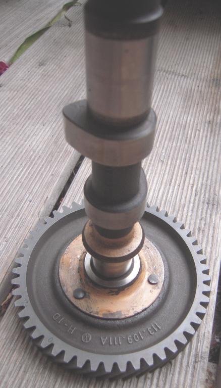

Eine Frage an die Motorenexperten:
Beim Zerlegen eines orig. VW AT-Motors fand ich folgende NW darin vor:
Lagermaß 25 mm
Kennzeichnung auf Rad "0"
soweit alles ok.
Allerdings wurde sie an der Schraub- sowie Lagerfläche vorne orange-beige lackiert (siehe Bild)
Weiß einer von Euch, was das zu bedeuten hat?

Hallo Lothar,
habe ich beim Typ1 noch nie gesehen.
Die Nocken sehen auf alle Fälle nach Serie aus.
Also alles gut.
Beim WBX sind teilweise grüne "Lackierungen" auf der Nockenwelle enthalten.
Beim Typ4 haben die Nockenwellen der Automatikmotoren einen gelben Ring ca. in der Mitte einmal umlaufend.
