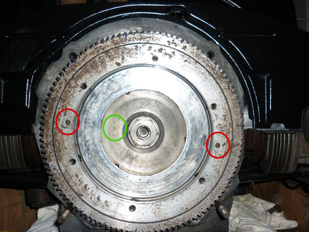

Und mein Schwungrad sieht so aus:
Rot sind je 5mm Löcher, eins wär ok - aber sind leider zwei. Grün ist eine etwa 5mm Stanzung, die blauen Striche auf den Zähnen waren nur zum zählen derer..
Jemand ne Idee?

Hallo Chef,
ich fahre ja täglich mit dem 30Psler durch die Gegend.
Meine Meinung dazu ist:
Das Ding dreht nie mehr als 4000Umin.Bei 120 dreht er gerade mal 3400Umin.Da wäre eine unwucht eh nicht sooo gravierend.Wenn du das eh nicht wuchten lassenm,dann verlasse dich mal nicht darauf das es gewuchte war bevor du es zerlegt hast.Dabei geht es im Leitfaden doch nur um die Plazierung der Druckplatte.Diese wäre,wenn sie original ist(was auch noch unwahrscheinlich ist das es die erste Kupplung ist).eh 50 Jahr alt.Ich habe mal ne Druckplatte vom 356 Porsche wuchten lassen.Die sah nachher aus wie ein schweuzer Käse.
Bau zusammen und gut ist.
Beim Altkäfer ist der Motor eh sehr Drehmomentlastig ausgelegt durch die winzigen Kanäle.Das Harmoniert hervoragend mit dem recht langen 4ten Gang den die vertikal geteilten Getriebe haben.
MfG Lars

ich such die Tage mal die Markierung auf der Kurbelwelle (soweit noch vorhanden) und versetze dann die grüne Markierung 180° dazu. Bei den nachfolgenden Motoren hab ich es immer markiert - bei dem Motor halt noch nicht :(
