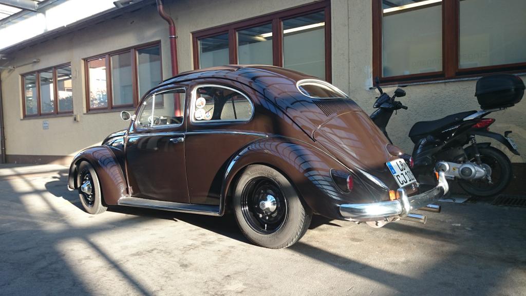

von zwergnase
BB Achse mit eingeschweißten Rasterplatten, ohne TAS
Hinten solange verdreht, bis das Gesamtbild einigermaßen gepasst hat.
Fahrbarkeit HA ok, VA sehr hart mit 205er Peugeot HA Dämpfer.
Wenn ich ihn mehr bewegen würde, kämen TAS und andere Dämpfer rein, aber für die paar Meilen,
die ich damit fahre, gehts auch so.

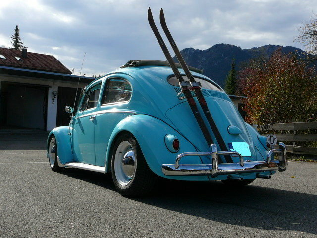

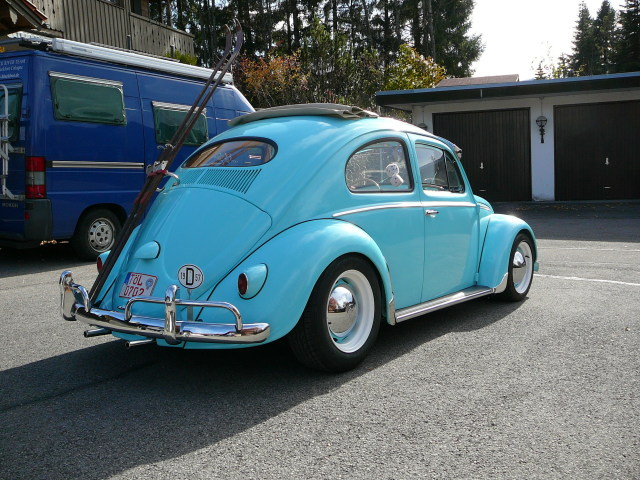

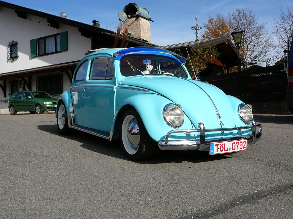

von ghiafix
BB VVA ohne TAS
Räder:
Vorne 4x15 mit 145/80/15
Hinten 6x15 mit 175/80/15
Harald

von zwergnase
Meine Reifenkombi:
vorne 165/55 auf 5,5x15
hinten 195/60 auf 7x15

von zwergnase
die alten BB Achsen kannst nur mit Rasterplatten aufn Bodn schmeißen, je nach Einschweißlage ;)
Aber die Fahrbarkeit bleibt halt ein wenig auf der Strecke.
