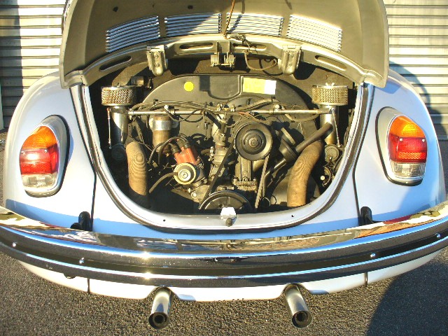

Wenn es um die Doppelkanalstutzen geht, habe ich hier noch was liegen. Porsche Salzburg in Österreich hat solche Anlagen auch verbaut. Beim Gasgestänge könnte es Probleme geben. Angeblich kann man aber aus dem CSP Gasgestänge für Weber ICT Vergaser etwas brauchbares basteln. Ich hatte sowas ähnliches vor einiger Zeit auch mal vor. Probleme bekommst Du lediglich am Gebläsekasten mit den Luftfiltern (die müssen auf Verlängerungsrohre gesetzt werden oder man bedient sich einer Zentralluftfilter-Anlage) und der Eintragung. Bei einem Käfer nach September 1971. Halte uns bei Deinem Vorhaben auf dem Laufenden.
Sven
VW 1302 mit Austro GT Motor.JPG (132.33 KiB) 6596 mal betrachtet

Die Doppelkanal-Stutzen sind vom Typ3. Ergo stehen die Vergaser richtig. Ich PN Dir heute Nachmittag mal ein paar Bilder.
