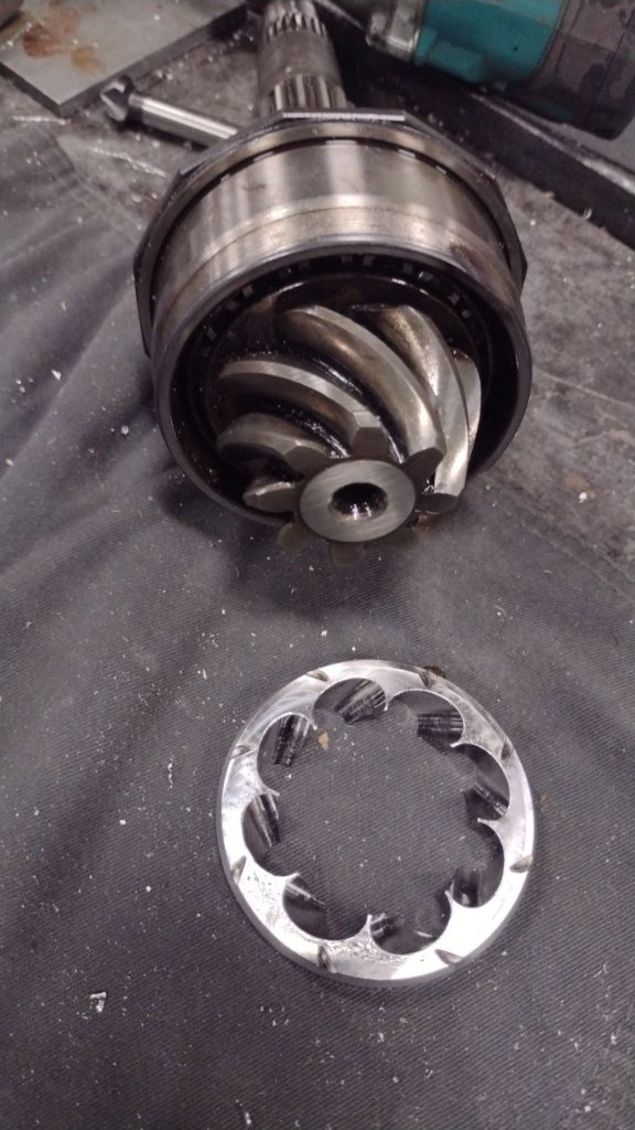

Das wäre die Platte.
Passt Durchmesser E1 für die neueren Getriebe?

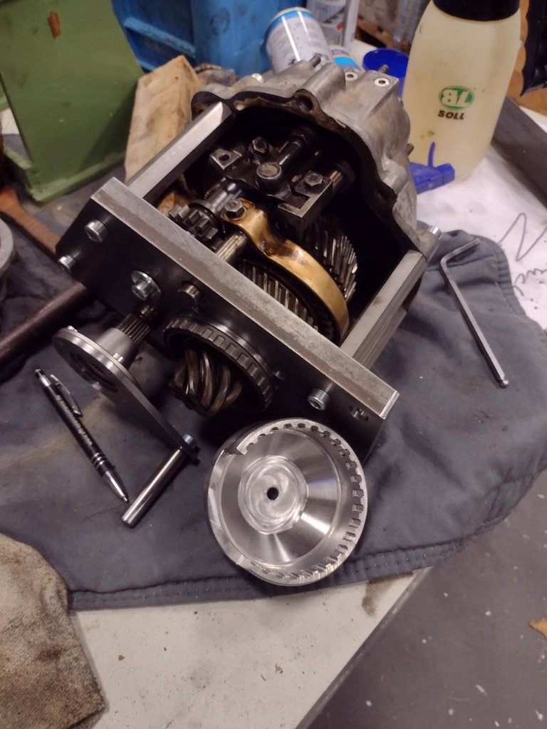

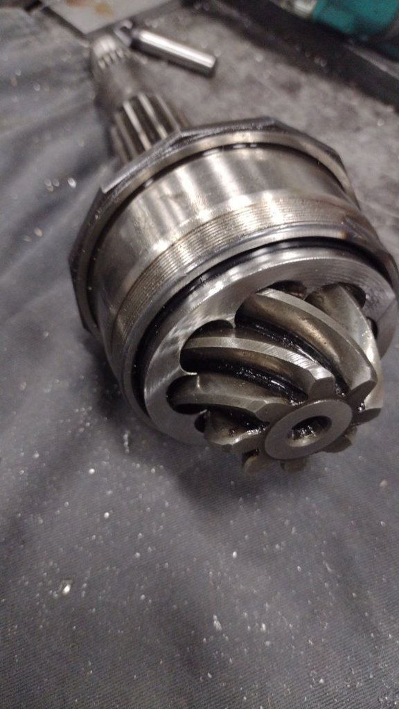

Die ersten Teile sind fertig.
Jetzt kann ich mal ein Getriebe zerlegen und schauen, ob alles passt.

Schaut bisher gut aus.

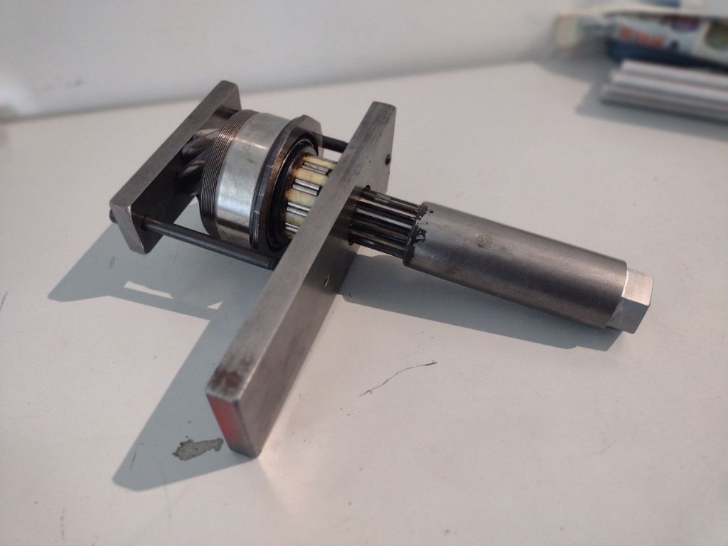

Werkzeug 293 ist auch fertig.

Das 293er Werkzeug etwas abgeändert.
Funktion ist aber gleich wie von Peiseler.
