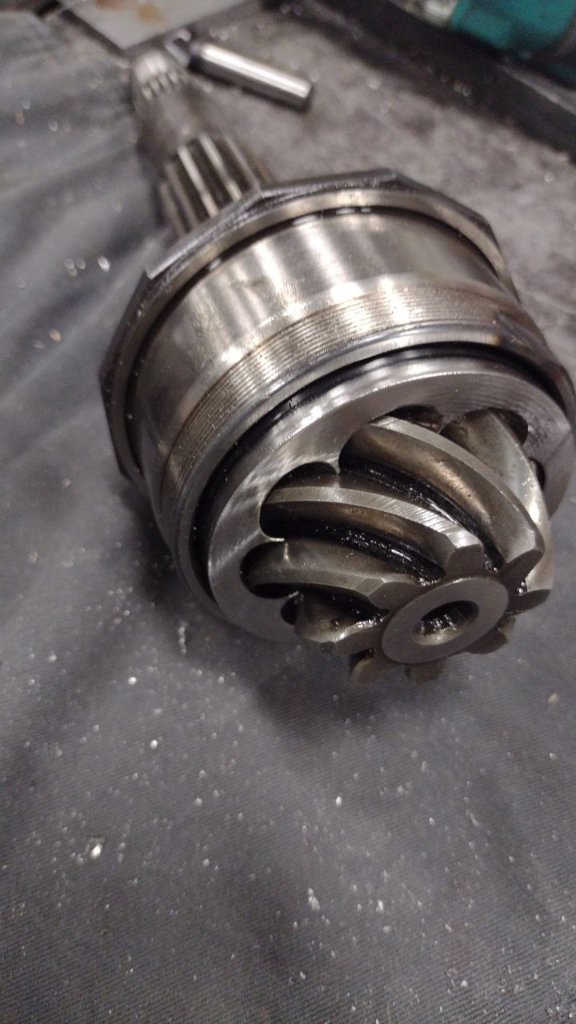

Hat jemand das Werkzeug VW294b und könnte mir ein paar sachen Messen?
Ich hab hier leider nur das 294 und würde das gerne für die neueren Trieblinge modifizieren bzw. ein neues Werkzeug fräsen/drehen.
Ich bräuchte die Maße des Adapterringes (294b/5 _ der Bund am Ring ist vermulich 5mm hoch, Durchmesser innen 75 und aussen 82? Der Bohrungsdurchmesser fürs Trieblingslager in der Platte ist 82mm beim neuen Werkzeug? (ist beim schmalen, alten Tool 75mm).
Die Länge der Bolzen 294b/3+4 ist 116 für die 4 Loch Version bzw. 106,6 fürs Lager mit Zentralmutter?
Ein Absatz an den 4 Abstandsbolzen sollte für die beiden Käfervarianten nicht nötig sein. Ggf. kann man den 116mm Bolzen um die Dichtungsstärke verlängern > wären dann 116,3 mm? Was hat die Dichtung?
Ich bräuchte auch Durchmesser und Länge für den Bolzen des Zahnrades fürn Rückwärtsgang. Das Teil fehlt auch bei meiner geliehenen 294er.
Ich würde dann auch die Zeichnungen hier als PDF zum Nachbau einstellen.
Als Ersatz für 294b/7 geht vermutlich auch die verbaute Mutter mit einen Zwischenring, damit der Triebling auch gespannt wird?

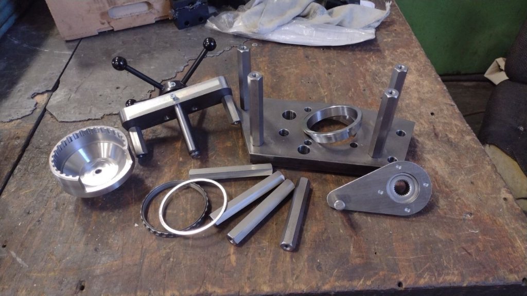

Re: Getriebeeinstellwerkzeug VW294 bzw. 294b
Die ersten Teile sind fertig.
Jetzt kann ich mal ein Getriebe zerlegen und schauen, ob alles passt.
- werkzeug1.jpg (109.83 KiB) 8487 mal betrachtet

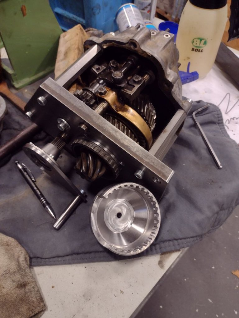

Schaut bisher gut aus.
Werkzeug 293 ist auch fertig.

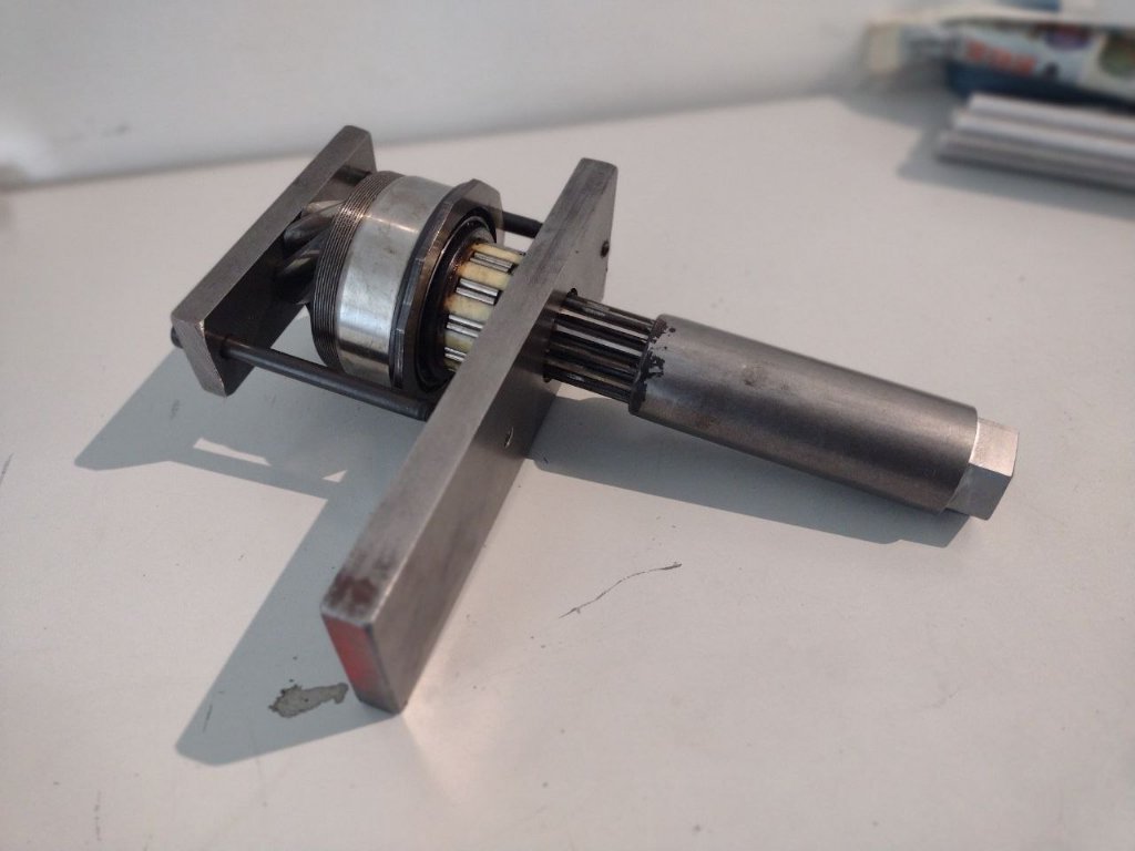

Das 293er Werkzeug etwas abgeändert.
Funktion ist aber gleich wie von Peiseler.
