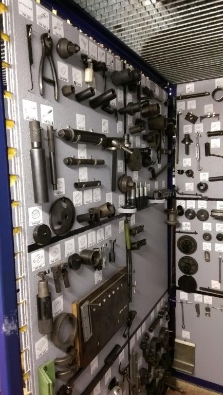

Eventuell könnten wir uns einig werden.... ich habe über Umwege (Bekannter) Zugriff auf VW Werkzeuge....
Ist nur eine von vielen Wänden:
