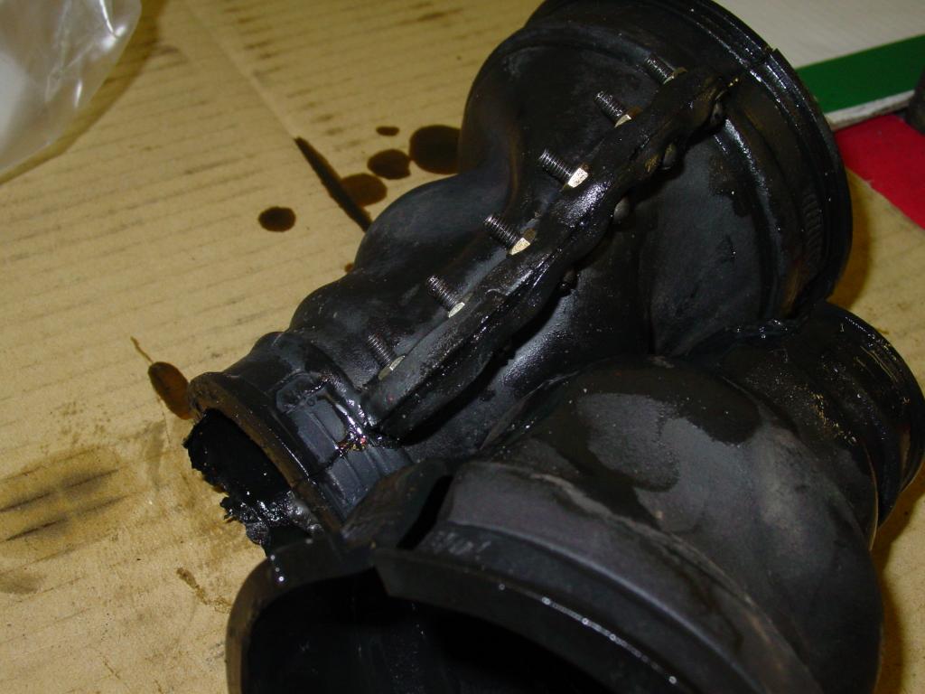

Das kommt davon, wenn man bei den geteilten Pendelachsmanschetten die Schrauben immer fester und fester dreht....
Damit bekommt man auch die besten und teuersten Originale platt :evil:

Ich verbaue nur noch geschlossene, bin mit den geschraubten auf Kriegsfuß :evil:
Vor ein paar Tagen hatte ich den T1 eines Spezls auf der Bühne zwecks Motorwechsel, da sind uns die etwas mürbe wirkenden Achsmanschetten aufgefallen.
Ein Fingerdruck genügte um die Originalen Manschetten von 58 zum zerbröseln zu überreden :lol:

nach fest kommt-
ganz sicher ganz fest
dann kommt platt
dann ab
:character-oldtimer:
meine geteilten von CSP sind super gut - die müssen aber 3 Uhr oder 9 Uhr positioniert sein :!:

Die Schrauben verleiten auch dazu fest anzuziehen. Dabei könnte man die Lippen nur durch Zuhalten mit den FIngern tropffrei kriegen; ist doch kein Druck drauf außer dem Ölstand. Und Gummi kannste eh anziehen ohne ende.Das muss man nur berücksichtigen. Deshalb sind die geteilten Manschetten echt schon klasse.... wenn man nicht die Schräubchen mit'n Schlagschrauber anzieht. :lol:
