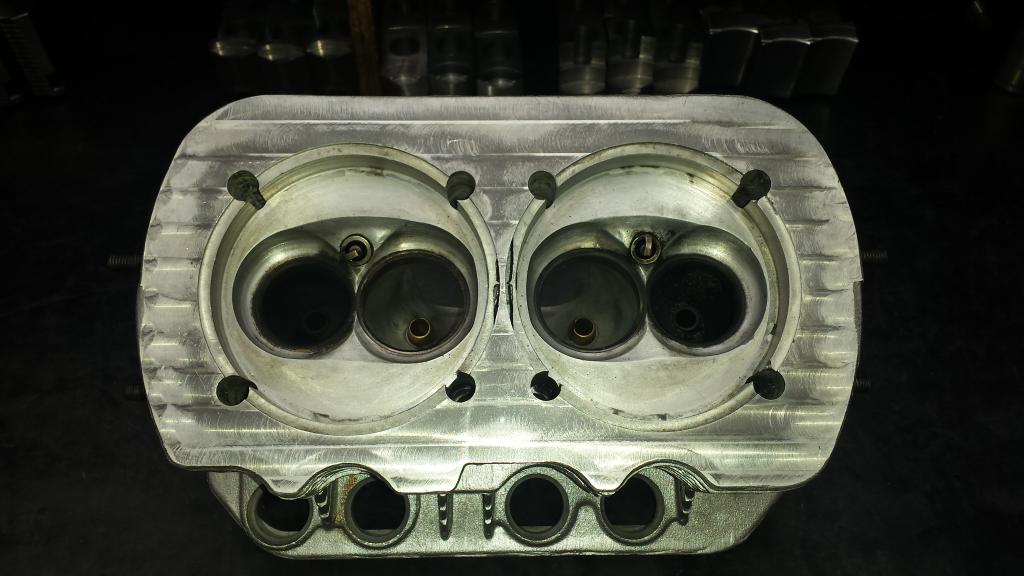

Hier noch die Köpfe...
...sind schon 10Jahre alt aber müssen nochmal.

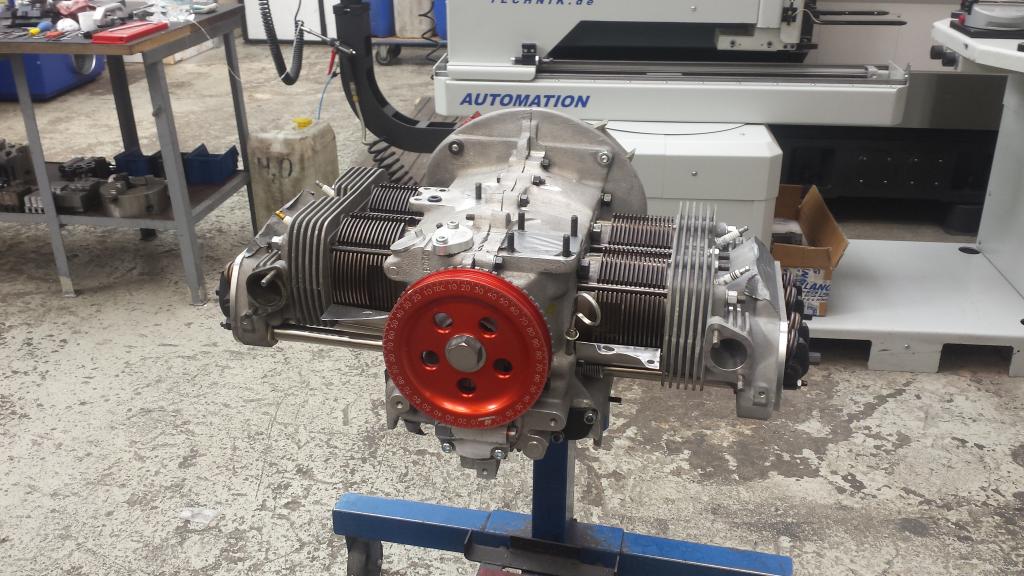

Hier die Bildchen dazu,

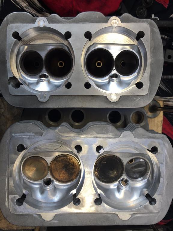

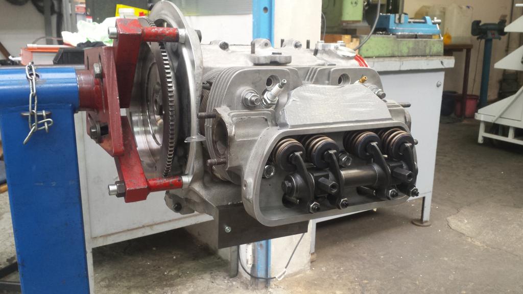

Nach langer Zeit gehts jetzt hier mal weiter. Köpfe sind nun doch getauscht wurden gegen CEs mit Edelstahlventilen. Die Brennräume sind gefräst damit die Verdichtung passt.

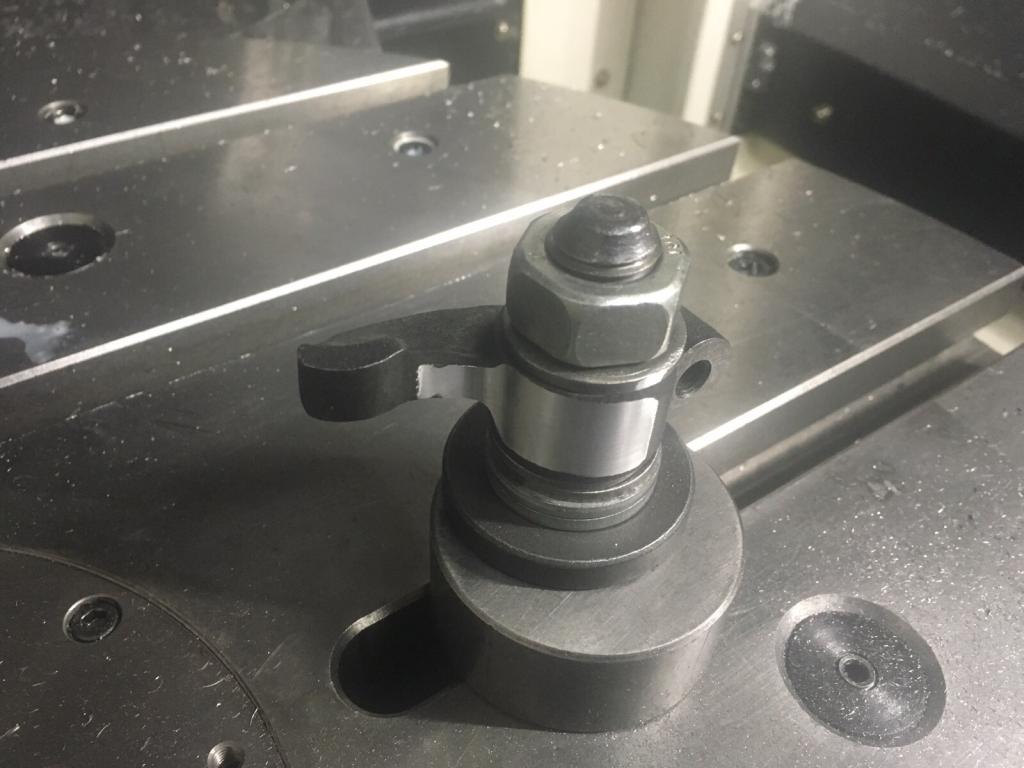

Kipphebel sind 1,3er von Cb mussten aber auch noch angepasst werden bis genug Platz zu den Ventiltellern war.
Sonst ist der Block soweit zusammen. Nur am Sumpf müssen noch ein paar Anschlüsse eingeschweißt und an den Deckeln die Anschlüsse für den Ölrücklauf gebohrt werden.
Sebastian

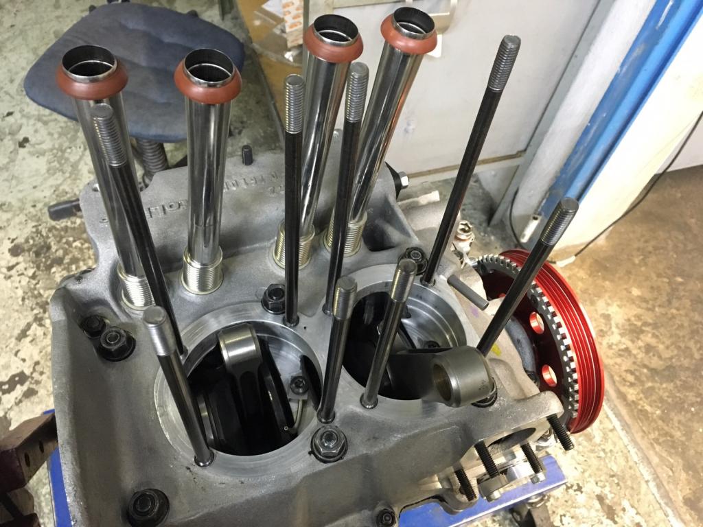

Frage: Hast du deine "Racing"-Stößelschutzrohre so gekauft oder sind die oberflächenbehandelt? (Habe welche von CB bestellt)

Die sind glaub ich von cb . Wir wollten die erst in den anderen Motor bauen aber durch die 6 Stehbolzen ging das dann nicht mehr.

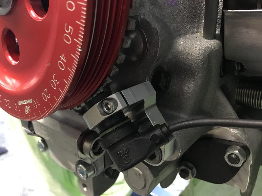

Heute haben wir einen schicken Halter für den Drehzahlsensor gefertigt!

Danke, schauen gut aus, als ob sie verzinkt wären. (Ich hatte hier welche gekauft, die waren roh :( ).
Warum hast du die Kipphebel abfräsen müssen, ging sich das nicht aus mit Lash Caps und unterlegen? Frage deshalb, weil ich auch von CB Kippers bestellt habe (1,4).
Möchte dort nichts wegnehmen, weil dem Kersten Glout (hier unter Kglout) ein Kipphbel, auch von von CB, an der Stelle gebrochen ist. (Der hatte aber die händisch erleichtert).

Hi Yoko,
Bin mir nicht sicher kann aber sein das die aus Edelstahl sind. Ich schau mal am Montag nach.
Bei den CE Köpfen haben die Federn und Teller nen größeren Ad.
Da haben die Kipphebel trotz Lash Caps und unterlegen an den Tellern angelegen. Bei normalen Köpfen sollte das gehn. Hatten wir bis jetzt auch noch nicht.
Sebastian
