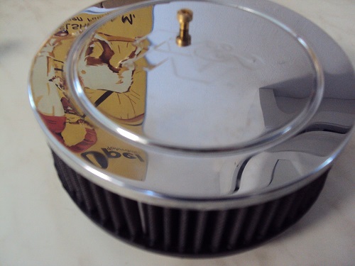

"Guido meinte - bei der 28 PCI Überholung - der K & N Luftfilter flach/Chrom ist nichts dolles in dieser Kombination"
(fand der Voreigner wohl toll !)
er musste bei diesem Filter die Düse auf eine 125 er wechseln
er berät mich: zurück zum Ölbadluftfilter mit Düsenwechsel.
Bei ihhbay nach langer Suche einen Ölbadluftfilter in original endlich gefunden
Recht hatte er, aber nur mit Düsenwechsel
ein tolles Ergebnis mit dem orginalen ÖLBADFILTER VW an 30 PS
