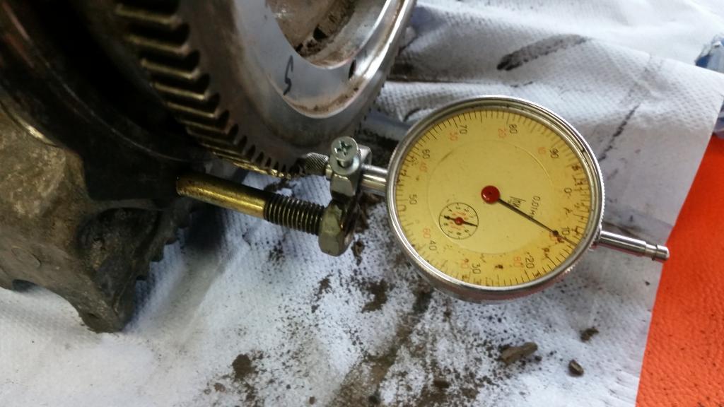

5euro ebay uhr.
Halterung zwei zusammen geschweißte muttern, uhr mit einer M4 Schraube quer gesichert. Bauzeit 5minuten.

Die Halterung ist ja mal echt klasse..... sowas Einfaches gefällt mir immer.
Hättest du das nicht schon gestern vorstellen können? ..... dann hätte ich das gleich heute nachgebaut.

Re: Empfehlung Messuhr axialspiel
Ist seit knapp drei wochen hier gepostet von mir
http://bugfans.de/forum/motor-typ1/erst ... 55-75.html
Ich denke solche mittel hat jeder schrauber Zuhause

Vielen Dank
Hab ich gestern direkt bestellt

Die Halterung ist erste Sahen. Saugeil.
