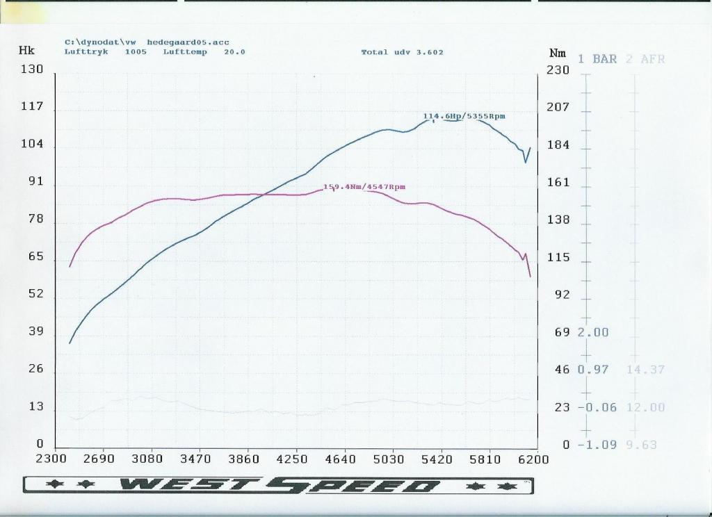

Hallo Torben, hast du Daten zu der Nockenwelle?
Torben Alstrup
- Beiträge: 870
Re: 356 in Käfer
Here you go : http://www.elgincams.com/c-por.html
Bin soweit zufrieden mit die Zylindern. Der kunde haben jetzt nur ca. 2000 km gefahren mit dieser Motor. Aber es läuft mit sehr guter temperaturkontrolle auch an der Autobahn mit 140 kmh cruise. Nur serie kühlung.
Ich habe keine Bilder von der Auspuff, aber es ist grundsätzlich ein abkurzung der Serietopf (Wie man auch mit der type 4 topf machen kann) Ich bin recht sicher das der dip in der kurve an rund 5K ist grund die kurze rohre von 2&4. Ich habe derselbe dip gesehen mehrmals mit die Vintage dämpfer und auch mit 4-2-1 krümmer wo man typisch zu lange primär rohre für der combo haben.
Eine die interessanter erfahrungen wir hatte mit dieser Motor war der zzp Es mag 32 grad sehr gut. In fact 34- bis 35 grad wie meistens 356ér brauchen um max leistung zu geben, gab nur heize köpfe hier. Ich denke das das ist eine die grunde das es relativ "kalt" geht auch am Autobahn.

Sehr schöne - extrem gleichmässige - Drehmomentkurve.
Im 356 ideal.
