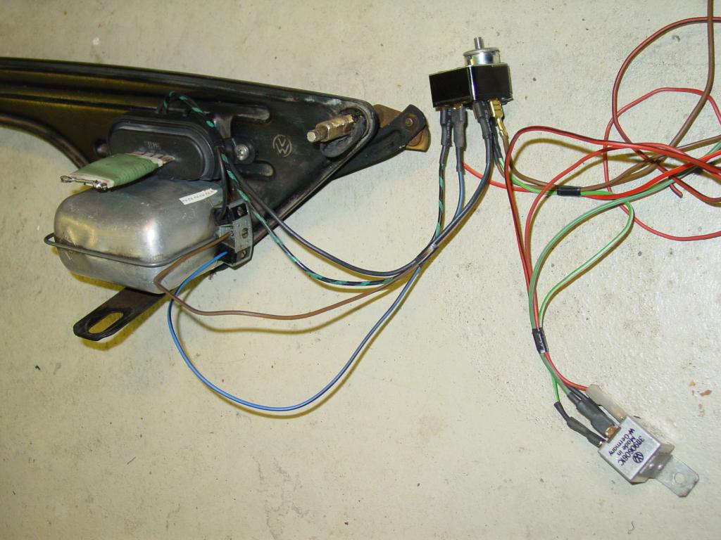

Habe die Geschichte mit einem Vorwiderstand aus einem Heizungsgebläse gelöst. Angenehmer Nebeneffekt: Eine oder zwei zusätzliche Schaltstufen.
Wie Sie sehen, seh'n se nix...
Da isser ja!
Da isser ja!

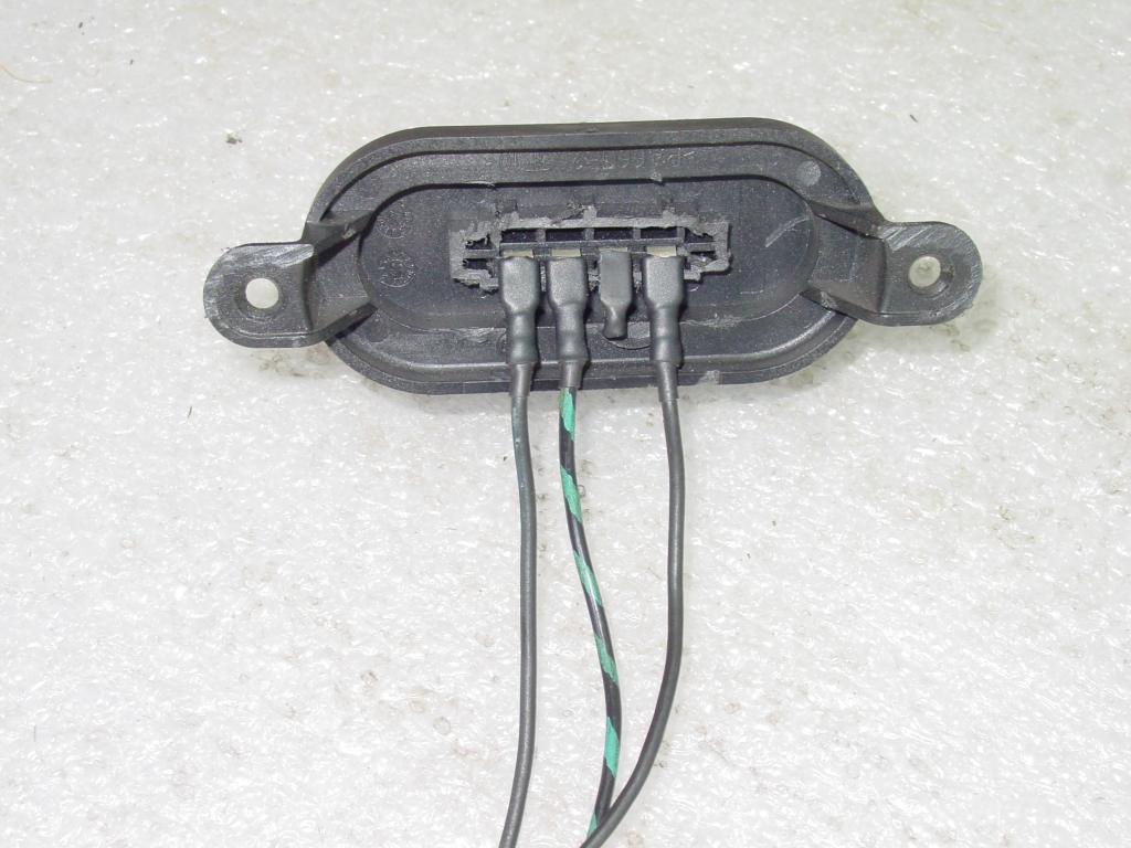

Anschlüsse am Vorwiderstand

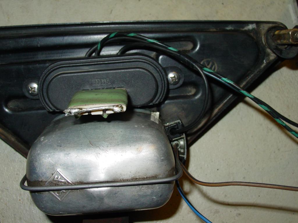

Montierter Vorwiderstand

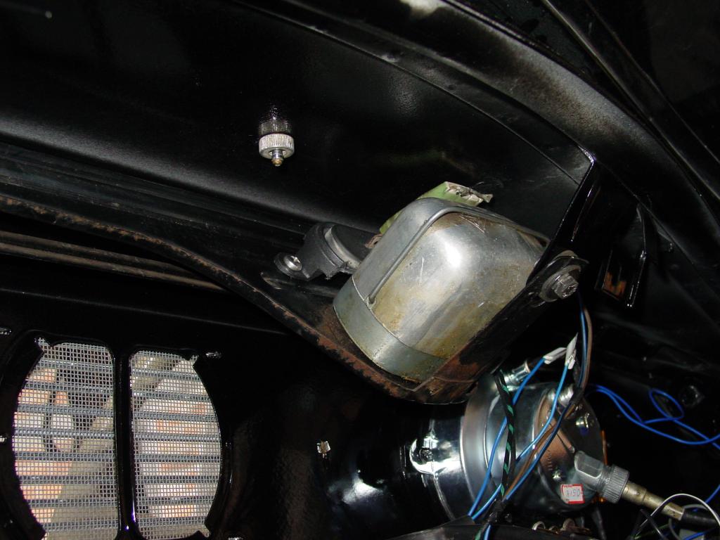

Baugruppe Scheibenwischer
