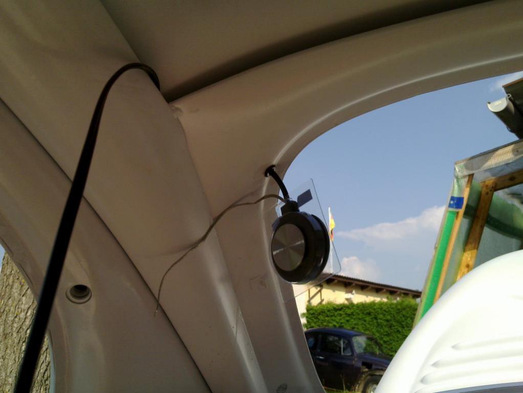

von Fuss-im-Ohr
bist dir sicher?!
bei Veedee's '67er ist keine Aufnahme ersichtlich
Bild hier entliehen http://bugfans.de/forum/fahrzeugvorstel ... 39-45.html
bei meiner Karosserie kannst es recht gut erkennen (am Scheibenrahmen)
20140906_003 1024.jpg (55.14 KiB) 10129 mal betrachtet

Re: Dreipunkt-Gurte im Heck nachrüsten
Verfasst: Mo 11. Mai 2015, 21:45
von Fuss-im-Ohr
es gibt auch Montagewinkel um die Rolle etwas weg zu bekommen, nicht schön aber.... :teasing-blah:

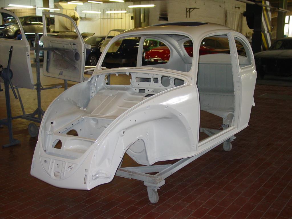

Verfasst: Di 12. Mai 2015, 19:35
von Conchita
Ach bin ich blöd!!!
Ich habe doch unzählige Fotos während der Restauration gemacht.
Das sind doch die Aufnahmepunkte, oder? Kann es noch sein, dass da im Loch kein Gewinde ist? Aber wozu sollte dort ein Loch sein?
Und schräg darunter sind die Befestigungspunkte für die Aufstellfenster.
Verfasst: Di 12. Mai 2015, 19:38
von Fuss-im-Ohr
ach, dir hatte mein Foto nur nicht gefallen?!
ja, das Loch am Scheibenrahmen ist DER Gurtaufnahmepunkt
Verfasst: Di 12. Mai 2015, 19:53
von Conchita
Nene, dein Bild ist schon super. Nur habe ich jetzt die Bestätigung, dass ich einen Befestigungspunkt habe. Das war ja bisher nicht klar.
Ich habe mir dein Bild ausgedruckt und nehme es die Tage mit zum Käfer. Hilft mir bestimmt bei der Suche.
Aber was baumelt denn da bei dir so rum? Ist das eine Scheibenantenne?
Verfasst: Di 12. Mai 2015, 20:32
von Fuss-im-Ohr
Conchita hat geschrieben:Aber was baumelt denn da bei dir so rum? Ist das eine Scheibenantenne?
jup, vorne stört sie beim 1200er
