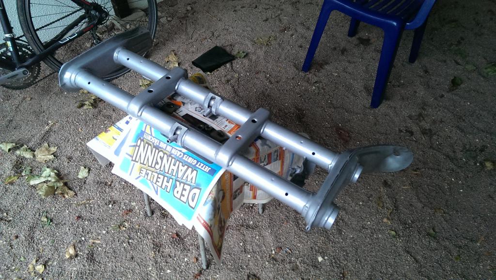

hier mal ein foto meiner achse während der überarbeitung. denke man kann zumindest die einschweißposition der raster erkennen.

Verfasst: Sa 9. Mai 2015, 09:59
von rme
Die Position der inneren Rasterplatten stimmt. Begrenzendes Element, bewegliche Tragarme mal vorausgesetzt, sind die unteren Traggelenke. In unterster Position schlagen sie mit Sicherheit an - egal welche Version da verbaut ist. Mehr als ca. die Hälfte des Verstellbereichs ist bei Kugelgelenkachsen ohne geänderte/getauschte (R/L) Tragarme nicht möglich/fahrbar. Somit alles im grünen Bereich. :-)
