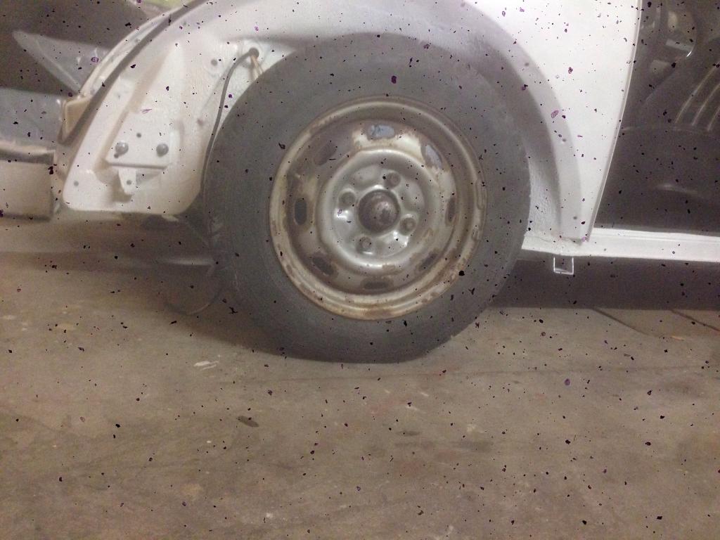

bissl spät
habs noch geschafft

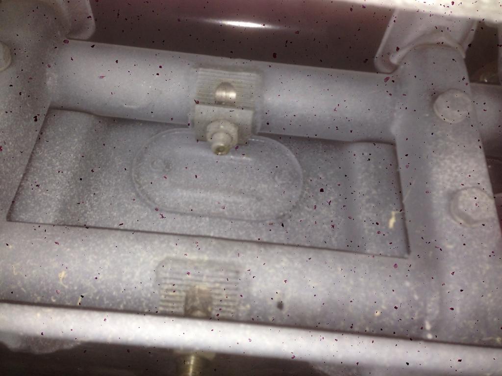

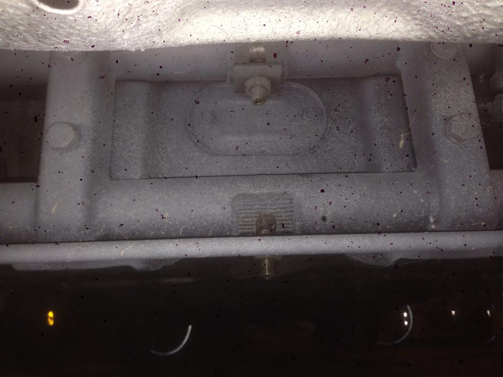

nächstes pic
nächstes
nächstes

bitte den dreck auf der linse nicht beachten :shock:

ok, etwas merkwürdig
ich weiss jetzt gerade nicht ob es technisch machbar ist, aber kann es sein das du das Federpaket um 90 Grad versetzt rein geschoben hast?
schau doch mal hier: http://bugfans.de/forum/allgemein/meine ... st%C3%A4be
evtl erkennst du was bei dir anders ist
wie sieht es mit den Kurzen Dämpfern aus, schon mal demontiert und beobachtet was passiert?
ansonsten bleibt noch das Traggelenk, wenn du noch Serie hast schlägt es hier an, im extremen Fall wurde es falsch eingepresst (wurde bei mir sogar mal von VAG falsch eingepresst) http://www.csp-shop.de/cgi-bin/cshop/fr ... ort=0&all=

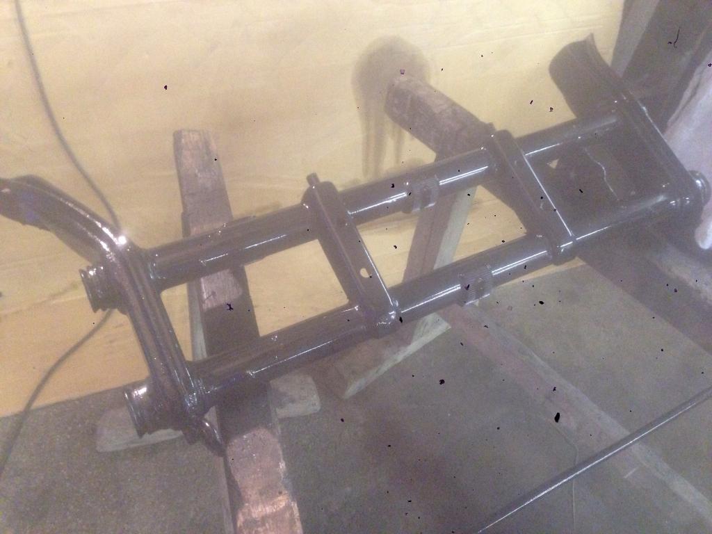

hier mal ein foto meiner achse während der überarbeitung. denke man kann zumindest die einschweißposition der raster erkennen.
grüße aus leipzig

Die Position der inneren Rasterplatten stimmt. Begrenzendes Element, bewegliche Tragarme mal vorausgesetzt, sind die unteren Traggelenke. In unterster Position schlagen sie mit Sicherheit an - egal welche Version da verbaut ist. Mehr als ca. die Hälfte des Verstellbereichs ist bei Kugelgelenkachsen ohne geänderte/getauschte (R/L) Tragarme nicht möglich/fahrbar. Somit alles im grünen Bereich. :-)
