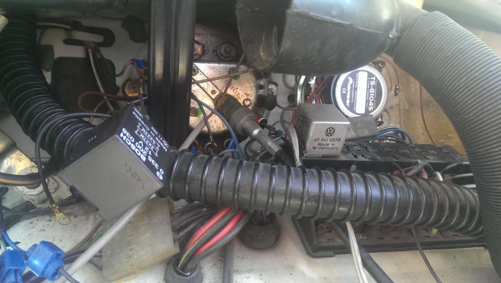

Also bei mir sieht es so aus...
Das müsste dann ja das silberne Teil auf der Sicherungsleiste sein oder?
Ich ahne schon, dass ich nen völlig anderes Bauteil ausgebaut habe :confusion-scratchheadyellow:
Beiträge: 6696
Re: Blinkerrelais wechseln
das silberne ist Abblend/Fernlicht und kann so passen.
wenn du mal die Drähte unter dem Relaissockel verfolgst, dann müssten da:
ein dicker Weißer Draht
ein schwarz/grün/weißer+blauer Draht (alternativ kann es auch ein blau/roter sein)
ein brauner Draht
zum Relaissockel gehen, da gehört das Blinkrelais rein
leider verdeckt der schwarze Schlauch den Blick dort hin, das Foto ist aber gut und aufschlussreich
