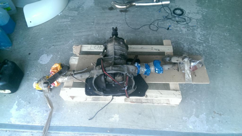

So nachdem nun alles geklärt ist, kann es ja mit dem Ein/Umbau losgehen.
Anbei mal ein aktueller Stand (besser gesagt von vor 3 Tagen).
D.h. Putzen war angesagt das soll ja alles auch ein wenig ordentlich aussehen
Sg
Sg

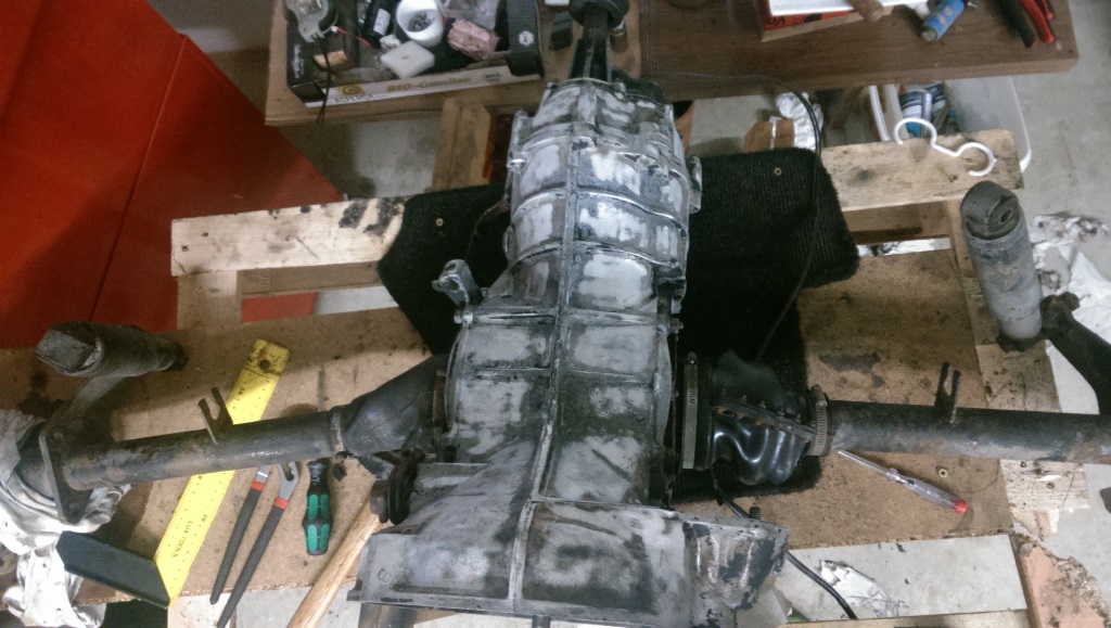

Ok, das ist ja schon mal nicht schlecht! Und so viel kürzer ist es ja nun auch wieder nicht. Bin eigentlich nur immer davon ausgegangen das es länger ist. Nur sind dann die AA und AB noch viel kürzer??
So mal ein Update vom gereinigten Getriebe, muss nur mehr die Schaltstange sowie das Brantho Korrux kommen dann siehts wieder aus wie neu
Sg
Sg
- IMAG0217.jpg (211.32 KiB) 7619 mal betrachtet
