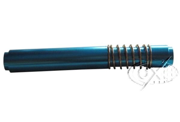

Schweißen würde ich nicht machen. Man kann da provisorisch!!! mit Dichtmittel ein Stück Dosenblech drauf setzen und mit einer Schlauchschelle sichern.
Eleganter wäre ein neues Stößelrohr mit Feder oder zur Not Schraubgewinde.... die kann man einbauen ohne die Köpfe runter zu nehmen.

.....schweissen geht,ist doch aber pfusch............bau ein anderes ein!
ventildeckl ab
kipphebel abschrauben
stößelstangenschutzrohr herausziehen
neues stößelstangenschutzrohr mit neuen dichtungen eindrücken
alles wieder montieren, auch die spange die das rohr anpresst!
ventile einstellen
FERTIG

........okey, das mit dem Typ1 hatte ich übersehen! sorry....geht natürlich so nicht wie ich es beschrieben hatte!
allerdings gibt es für den Typ1 teleskop schutzrohre ( diese hatte ich auch schon mal verbaut) dann geht das so wie ich oben beschrieben hatte ohne den kopf ab zu bauen!
ich hatte meine damals bei mahag gekauft
gruss
theo

nimm so was dann musst du den kopf nicht abbauen
gruss
theo
