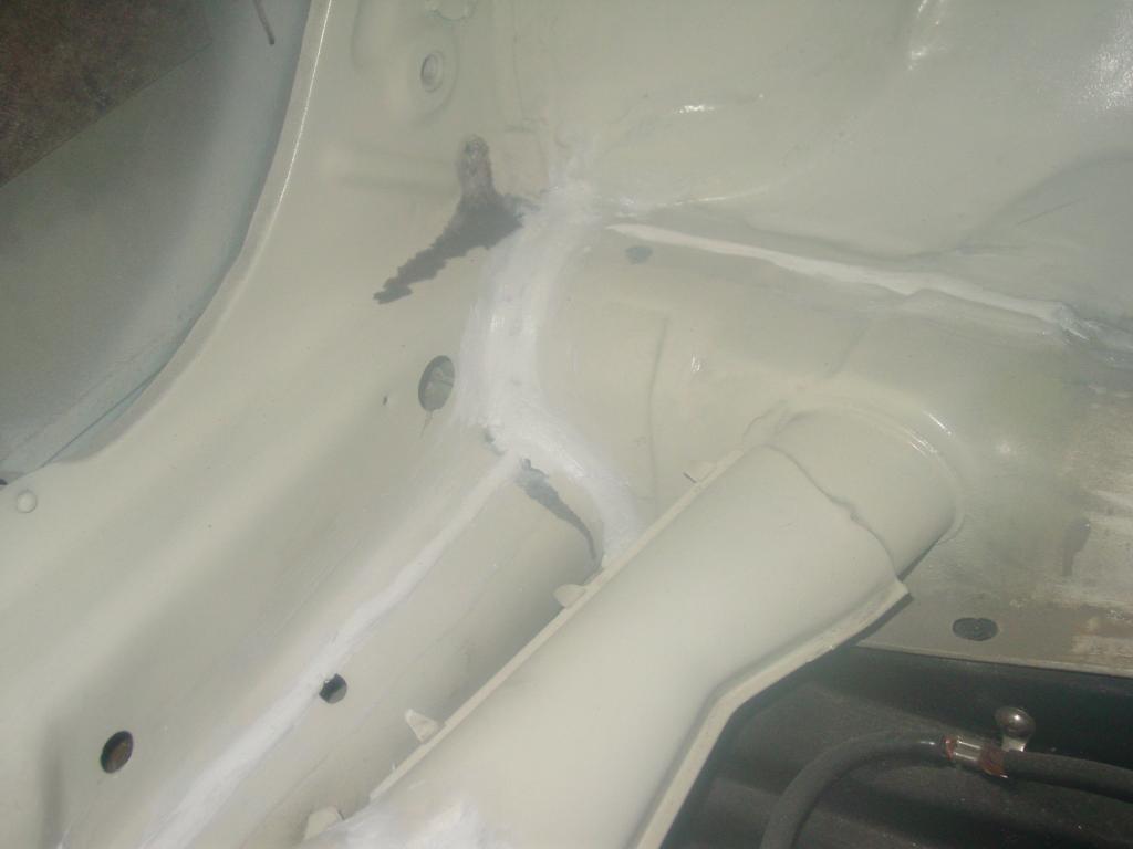

Hallo Zusammen,
bei mir sind in den Querträgern hinten links und rechts jeweils ein Löchlein. Anbei exemplarisch im Link mal ein Bild aus einem anderen Käfer, da sieht man das Löchlein kurz oberhalb von der Warumluftzuleitung: http://www.motor-talk.de/bilder/1303-me ... 90207.html
Wie ist dieses Loch normalerweise verschlossen? Oder ist da irgendwas dran befestigt? Ich komm grad echt nicht drauf...
Viele Grüße
Jonny

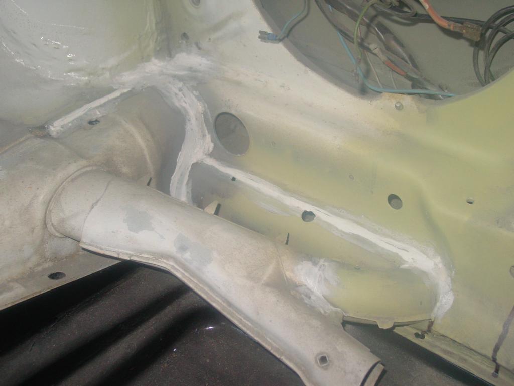

Meinst Du das Loch das von oben im Querträger steckt?
In den meisten Chassis ist direkt darunter ein M10er Gewinde. Bei Dickholmern und Cabrios wird dort eine zusätzliche Verschraubung gesetzt. Zwischen Querträger und Chassis kommt dann noch eine Gummiplatte.
VW hat die Bohrung bei Nichtbenutzung einfach mit Dichtmasse verschlossen, einige Fahrzeuge haben auch mit Dichtmasse verklebte Blechplättchen drauf.

Nach dem Lackieren würde ich da zu Wachs und einem passenden Gummistopfen greifen.
