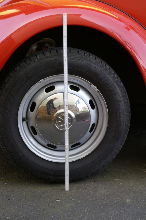

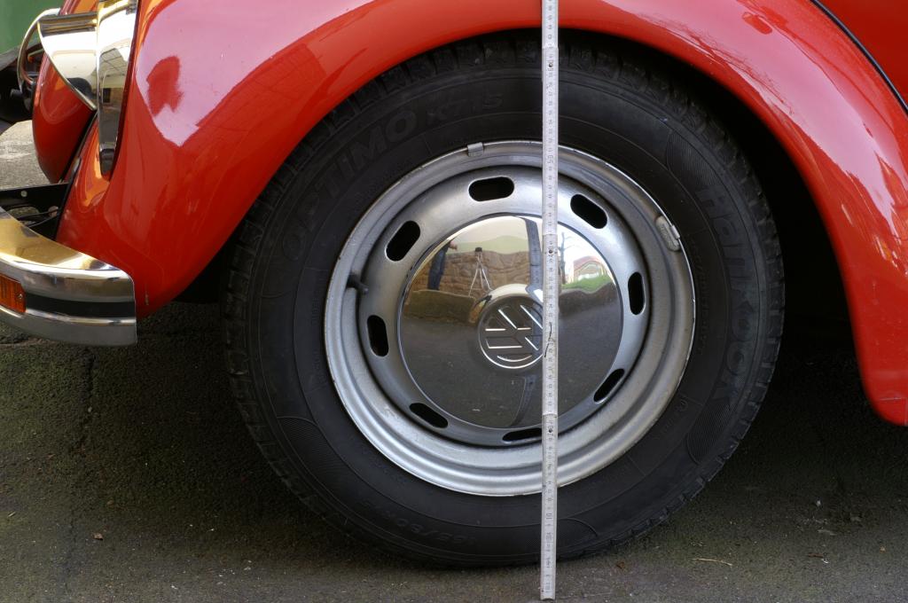

Ich habe mal den Käfer nun sein Beinchen heben lassen.
Unterkante Kotflügel ist eingefedert 64cm zum Boden und wenn das Rad frei drehen, also ausgefedert 75cm. Macht einen Bewegungsraum von 11cm.
Ist das so richtig?
