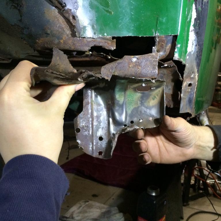

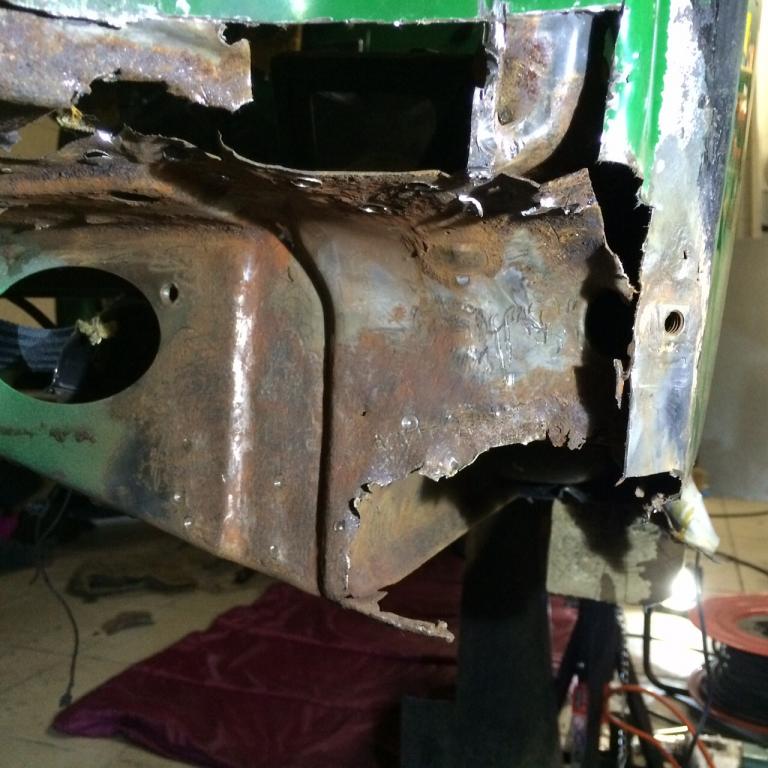

Hallo zusammen, wir haben ein schönes großes Loch, das vom Vorbesitzer schlimm geflickt würde am rechten innenkotflügel. Leider auf beiden Seiten. Rep-Blech vom csp ist zu klein. Sollen wir das repblech als Basis nehmen und den Rest ran schweissen?
Hat jmd ein Foto, wie es in gut aussieht?
Damit wir eine optische Vorlage haben.
Vielen Dank für eure Meinung!
Lg dani

Oh Mist, das Foto ist ja schlimm. Also es geht nur um das eckstück. Das untere Stück vom schweller ist nicht das prob.

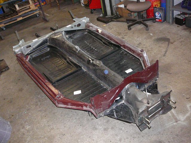

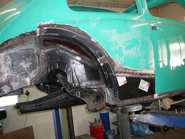

Hier mal ein paar Bilder.
Rep. Blech für die Ecke
Ich glaube das habe ich damals bei Hoffmann geordert.
noch fragen ?? :character-blues: :D

Re: Hilfe ecke innenkotflügel hinten rechts 1302
Beitrag von rme »
Dani1302 hat geschrieben:Oh Mist, das Foto ist ja schlimm. Also es geht nur um das eckstück. Das untere Stück vom schweller ist nicht das prob.
Dann brauchst du das hier http://www.csp-shop.de/cgi-bin/cshop/fr ... 1426973603
Alle anderen Bleche für die Stelle würde ich heute sowieso nicht mehr verarbeiten.

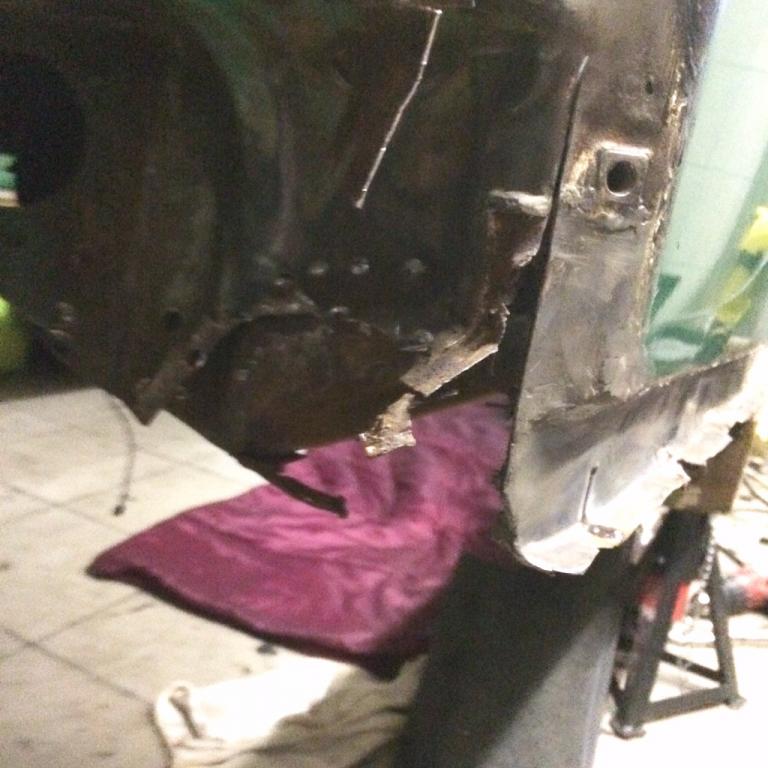

Vielen Dank! Hier besser Bilder. Eher so die Ecke....
Bei dir sieht das so aus, als hättest du einfach ein flaches draufgeschweisst, oder.?

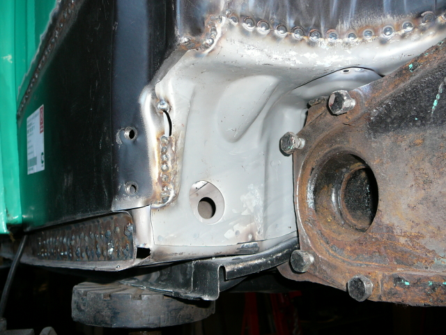

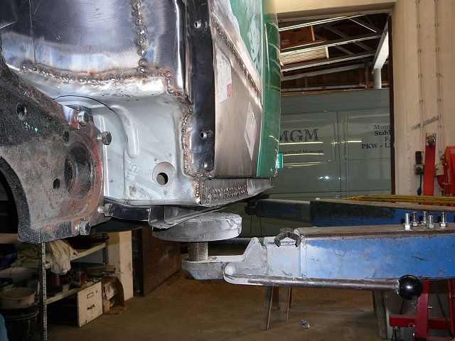

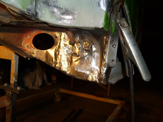

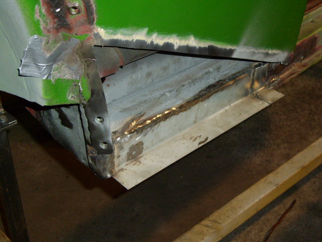

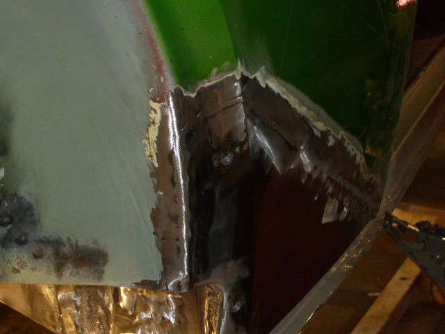

zwergnase
Beitrag von zwergnase »
Vielleicht hilft Dir das:
Und selbes auf der anderen Seite:

Hallo Martin, ja genau! Die "weiße" Ecke, die da eingeschweißt ist, wo hast du die her?

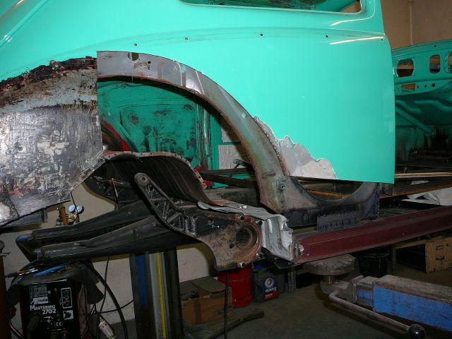

zwergnase
Such mal unter Querträger hinten rechts oder links.
Haben die üblichen Verdächtigen ala CSP, Volkswarenhaus... im Programm.
Hier siehst Du die Teile nochmal komplett:
